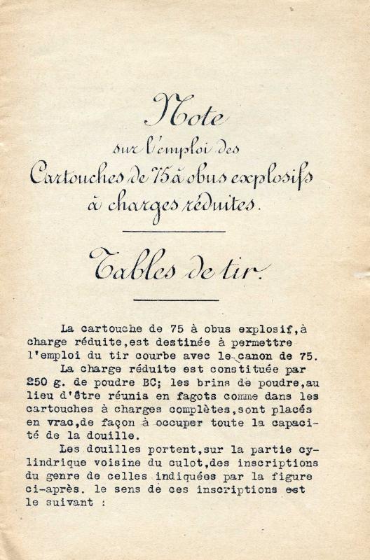

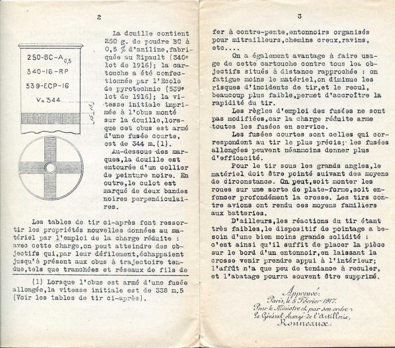

L'emploi de charges réduites dans le canon de 75 est un expédient de plus pour tenter de donner au canon de 75 modèle 1897 la capacité à exécuter du tir courbe afin d'atteindre des objectifs en contre-pente, ce qui est le cas de toutes les secondes lignes allemandes.
En effet, l'ennemi a parfaitement analysé les qualités et les défauts de notre canon de campagne dont le tir est très tendu et a donc établi ses secondes lignes de défense à contre-pente.
Déjà avant guerre, nos politiciens et quelques artilleurs courtisans, peu soucieux de dépenser des millions pour acquérir des obusiers légers, avaient "sauté" sur la plaquette Malandrin pour tenter de faire exécuter du tir courbe au 75. Ces plaquettes, créées pour diminuer la portée du 75 sur les champs de tir étroits, faisaient perdre beaucoup de précision au tir et n'avaient été inventées par le capitaine Malandrin que pour le seul usage du temps de paix.
Le 75 tire une munition encartouchée, il faut donc créer des cartouches à charge réduite pour tenter le tir courbe, mais l'affût ne permet pas le pointage vertical élevé donc, encore une fois, il faut recourir à des solutions de fortune (crosse enterrée, plateforme de circonstance, etc...).
Il manquera toute la guerre un obusier léger à l'Armée française bien que Schneider ait vendu à de multiples puissances d'excellents obusiers de 105 et de 120 (avant et même encore au début de la guerre).
Voici un résumé de la question au plan technique dans l'introduction du document "Ministère de l'Armement et des Fabrications de Guerre-Note sur l'emploi des Cartouches de 75 à obus explosifs à charges réduites-Tables de Tir du 5 février 1917":
