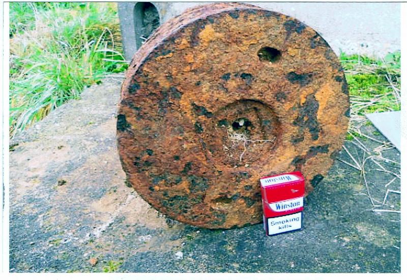

un habitant du village de Belleray me questionne après la découverte d'un culot de 305mm, voici une copie de son message:
Salut Fred
J'ai trouvé dans un champ non loin du virage de la Morte-Meuse, au lieu-dit "Sous les Vignes" un culot d'obus de 305 allemand.
il pèse 54 kg.
Je l'ai nettoyé. Dois-je le peindre pour éviter la rouille de reprendre la surface ?
Ce culot, en son centre, est percé d'un trou devant permettre la mise à feu (en différé ou pas ?) de la masse explosive.
Déjà, en 1985, au recreusement du fossé entre Verdun et Belleray, un obus du même calibre non explosé avait été sorti par la pelle, dans le même axe.
Est-ce un coup long sur Verdun ou un tir de contre batterie sur l'épi d'artillerie?

Il a fait une photo que je viens de scanner:
Le culot est retrouvé à une centaine de mètres de l'emplacement de l'épi d'ALVF de St Barthélemy.

Même si le paquet de "Winston" ne vaut pas un bon double-mètre, il est possible d'affirmer avec une quasi certitude:
-1: que ce culot appartient à un obus de 38 cm de Marine SKL/45 d'un des deux types suivants:
.....obus explosif de 38 cm Spgr L/4,1 m.Bdz.
.....obus explosif à fausse ogive de 38 cm Spgr L/5,4 (Haube).
En effet, ces deux obus ont le même culot.
-2: il y a de fortes probabilités pour que cet obus ait été tiré le 19 août 1917 car un tir de 8 obus de la Ferme Sorel a visé ce jour là les épis A.L.V.F de Saint-Barthélemy, occupés alors par le 1er Groupe du 77e R.A.L.G.P du chef d'escadron Mannheim avec quatre canons de 32 cm modèle 1870-84.
Le tir était bien réglé car un obus a coupé une voie d'accès et d'autres ont encadré une pièce de 32 cm, toutefois sans conséquence matérielle ni perte humaine.

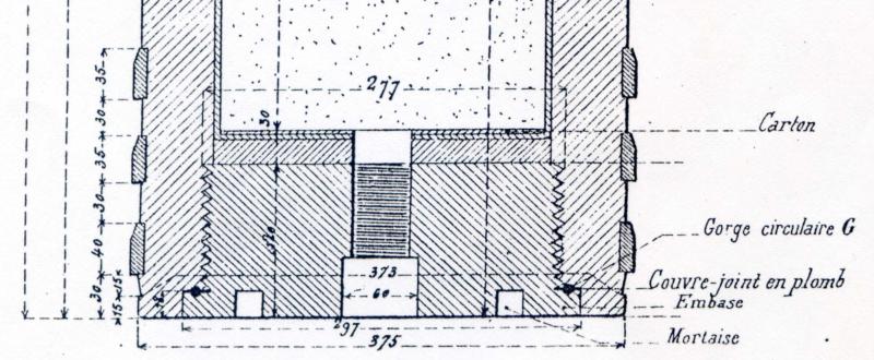

Il serait nécessaire de vérifier les dimensions suivantes:
-diamètre du culot qui doit être de 297 mm.
-hauteur prise de la base du culot au sommet de la partie filetée qui doit être de 120 mm.
-dimension de la partie circulaire centrale du culot qui correspond à l'emplacement de la fusée de culot mise en place juste avant le tir par un artificier. Le diamètre doit être de 60 mm.
Consultez le site d'Albin Denis, rubrique "Dossiers détaillés", vous y trouverez un article que j'ai publié initialement en 2007 pour les cahiers de l'Association Nationale du Souvenir de la Bataille de Verdun et aussi dans les actes du colloque "1917, Des Monts de Champagne à Verdun". Repris sur le site d'Albin Denis, l'article est illustré d'une photographie d'un entonnoir de 38 cm proche d'une pièce d'A.L.V.F de 32 cm du Groupe Mannheim le 19 août 1917.
En résumé, c'est une belle pièce historique datant de l'offensive française à Verdun du 20 août 1917.
Voici un schéma coté établi par la Section Technique de l'Artillerie et de l’École Centrale de Pyrotechnie, cette série de schémas détaille les obus tirés par les canons de 38 cm SKL/45, ici il s'agit de l'obus de 38 cm Spgr L/4,1 m.Bdz mais le culot est identique pour l'obus de 38 cm Spgr L/5,4 (Haube):
Schéma de la base d'un obus de 38 cm au niveau du culot.

que dire, je n'en espérais pas autant. Un grand merci à vous.
Je transmets et demande à Alain de prendre les dimensions demandées.

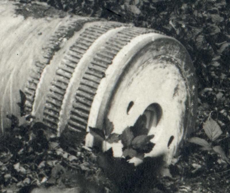

Un gros plan sur le culot d'un obus non explosé tiré sur le Fort de Belrupt par le 38 cm de la Ferme Sorel le 20 août 1917.
Ce culot appartient à un obus de 38 cm Spgr L/4,1 m.Bdz et semble entièrement semblable au culot trouvé par votre ami près des épis ALVF de Saint-Barthélemy et tiré la veille de ce même jour:
Culot d'un obus non explosé, tiré sur le Fort de Belrupt le 20 août 1917.

merci pour cette vue qui montre bien notamment l'épaisseur du corps de l'obus. Un sacré morceau !
