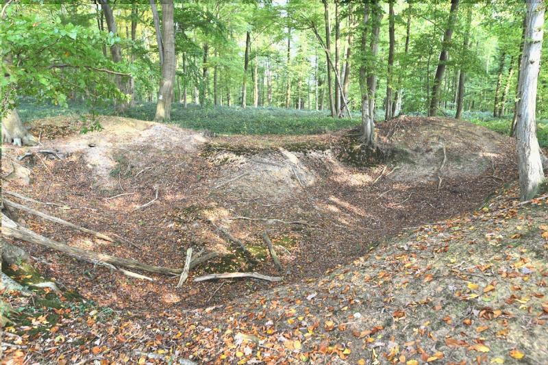

En secteur allemand de la forêt de St-Gobain, dans une corne du bois à 1200m de la première ligne, deux emplacements conséquents en forme de V dont la pointe est en direction des lignes françaises. L'ouverture du V fait environ 20m.
Voici une vue de l'un d'eux.
Avez-vous une idée du type de pièce d'artillerie qui l'occupait ?
Serge

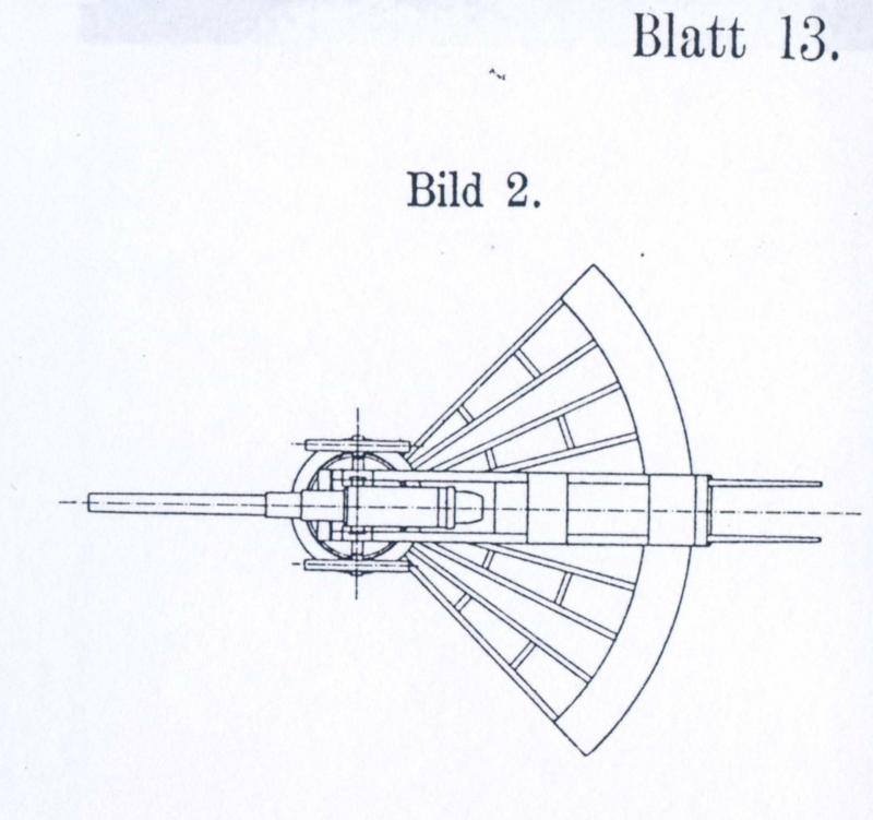

Pour une identification formelle, en matière d'artillerie, il vaudrait mieux avoir des mesures précises, notamment l'angle du "V", la mesure exacte des rayons, etc...
En première analyse,il pourrait s'agir d'une pièce sur plateforme métallique légère car les allemands n'ont aucun matériel lourd à flèches ouvrantes (comme le 155 G.P.F français).
Cette position double pourrait correspondre à une batterie de deux canons de Marine de 15 cm Schnellade-Kanone L/40 in Räderlafette mit Bettung , en abrégé 15 cm S.K.L/40 i.R.L ou s.15 cm Kanone.
Voici un plan de la pièce sur plateforme légère métallique:
15 cm S.K.L/40 i.R.L (mit Bettung).

Je suis perplexe. Pour installer une telle plateforme ne faudrait-il pas un emplacement en forme de secteur circulaire et non pas en forme de V comme celui de la photo?
Yvonnick

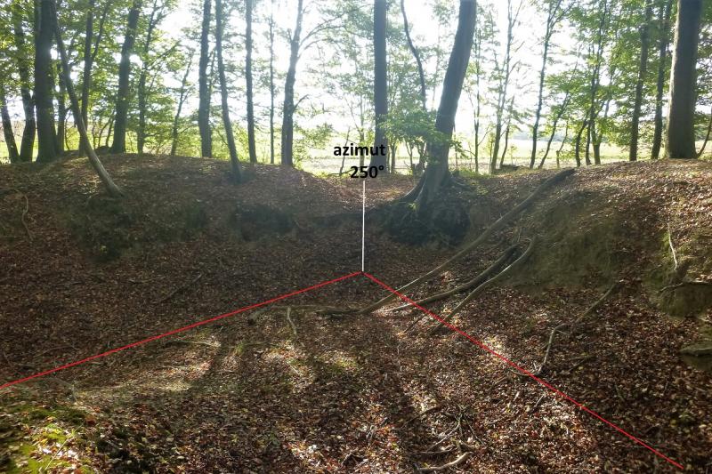

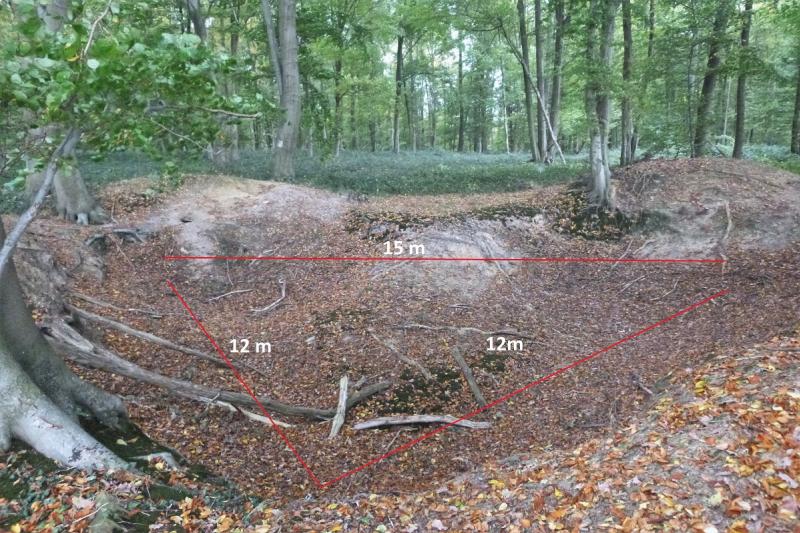

Voici les dimensions des emplacements:
cotés latéraux 12 m
angle environ 80°
partie arrière 15 m
Chose étonnante, les deux emplacements ont une forme de cœur. Pourquoi cette avancée qui gêne la rotation arrière de la pièce ?
Premier emplacement
Deuxième emplacement
L'axe de tir de la 1ère pièce 220°, la seconde 250°
Serge
