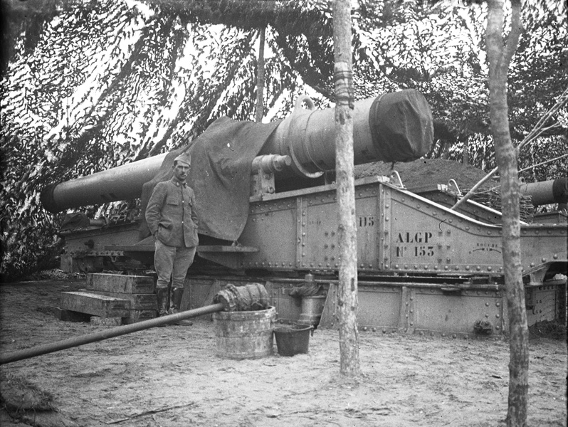

Message par delmi83 »
voici une photo (plaque de verre stéréo) prise par un soldat du 49° RI, présent dans la Somme vers Ablaincourt fin 1916 et début 1917, période qui pourrait corresponder à la photo. Fin 17, il est en Champagne (Auberive-Tahure) puis de nouveau dans la Somme (Domfront, Ayencourt et Assainvillers) à compter de mars 1918. Il s'agit d'un canon de 240mm sur affût à tracteur St Chamond Mle 1916, comme on peut le vérifier dans l'excellent ouvrage de Guy François "Les canons de la Victoire", Tome 2 l'ALGP page 32. Ce même ouvrage précise que les bouches à feu sont numérotées de 2 à 149. J'imagine donc que celle-ci doit être la 115. D'où mes 2 questions :
- Si c'est effectivement la 115, à quoi correspond le N° 153 ?
- On devine une seconde pièce derrière, peut-on déterminer le lieu et la période de cette photo ?
Merci pour vos commentaires et remarques

Bonsoir Michel,
On peut dater cette photographie entre 16 septembre 1916 et le 31 juillet 1917 pour les raisons suivantes:
-il s'agit de la 53e batterie du 41e Groupe du 1er R.A.P armée initialement de 2 canons de 240 mm modèle 1884 sur affût Saint-Chamond modèle 1916.
Cette batterie est formée à Mailly le 16 septembre 1916 et après instruction à Mailly et à Villers-au-Bois (Marne) est engagée à Beaurieux pour l'offensive d'avril 1917 puis en Belgique à l'été 1917.
-la batterie comprend les pièces de 240 mm modèle 1884 de côte n° 103 et 115, en juillet 1917, elle recevra sa 3e pièce n° 79.
-il s'agit d'une batterie d'A.L.G.P à tracteurs dotée de tracteurs lourds Latil TAR.
-les numéros visibles sont donc:
.....115: l'immatriculation de la pièce de côte à l'origine.
.....I53 et non 153 signifie 53e batterie du 1er Régiment d'Artillerie à Pied (le I étant écrit en majuscule).
-le 1er août 1917, dans le cadre de la réorganisation de l'A.L.G.P, la 53e batterie du 1er R.A.P devient la 9e batterie du 71e R.A.L.G.P sans changement de personnels et de matériels.

Bonsoir Guy,
merci pour ces précisions, qui expliquent parfaitement ce cliché.
La photo est probablement prise dans la Somme...
