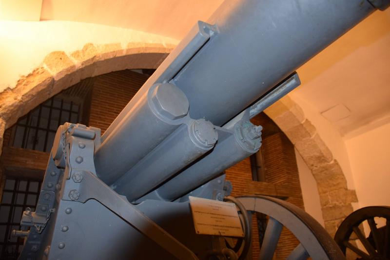

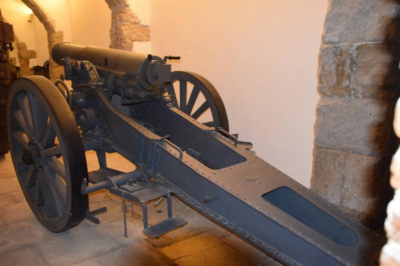

Voici des photos d'une pièce plutôt rare, rencontrée dans un musée au cours de mes vacances
Qui se lance avant que notre expert Guy François n'intervienne et lève le voile ?

Malgré son aspect somme toute banal, ce canon est pourtant à l'origine d'une véritable révolution dans l'histoire de l'artillerie! :wahoo:

De mémoire, je suis loin de ma documentation, ne s'agirait-il pas d'un obusier 15 cm Schneider à traction automobile destiné au Portugal ?
En tout cas, c'est le seul qui me vienne spontanément à l'esprit, au moins à cette heure tardive.

Et oui, le Portugal a été la première nation à mettre en œuvre une batterie d'artillerie composée d'obusiers de 15 cm Schneider-Canet à traction automobile, du moins employant un tracteur à moteur à essence conçu par Eugène Brillié (bien connu plus tard pour la conception du char Schneider). Cette batterie a été imaginée par le colonel du Bocage du Génie de l'Armée portugaise afin d'être intégrée à la défense de Lisbonne.
Jusque là, les grandes puissances n'avaient construit que des tracteurs d'artillerie à vapeur, notamment la France qui, sans remonter au "fardier" de Cugnot, essaya au tournant du siècle les tracteurs à vapeur Scotte qui effectuèrent la remorque de véritables trains d'artillerie à Vincennes, Versailles et au Fort de Rosny et participèrent même aux grandes manœuvres.
Pour ceux qui souhaitent desdétails, il faut lire le gros article de la Revue d'Artillerie d'août 1904 (Tome 64) où le commandant Ferrus et le capitaine Curey décrivent en détail, avec plans et photographies, le matériel de la batterie de 150 mm Schneider-Canet-Du Bocage.
A noter aussi sur divers sites la richesse des musées portugais en matière d'artillerie ce qui devrait faire rougir de honte bien des pays dont la France!

bravo à Poterne pour cette identification, et à Guy François pour avoir retenu sa réponse le temps que cette énigme tienne un peu ;)
La pièce se trouve dans ce musée de l'Armée au centre de Lisbonne. Pour les passionnés d'artilelrie on y trouve également d'autres matériels de 14/18 dont un 75mm Mle 1897, un 75mm PD06 Schneider, un mortier Stokes, un mortier Jouhandeau-Deslandres, un obusier de 6in 26cwt... Il y a également de très nombreux tubes de l'époque de gloire du Royaume du Portugal, du moyen-âge au XIXe siècle. La section 14/18, dédiée aux moments très difficiles vécus par le petit corps expéditionnaire sur le front de l'Ouest, est particulièrement émouvante.

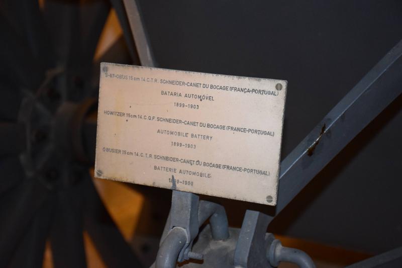

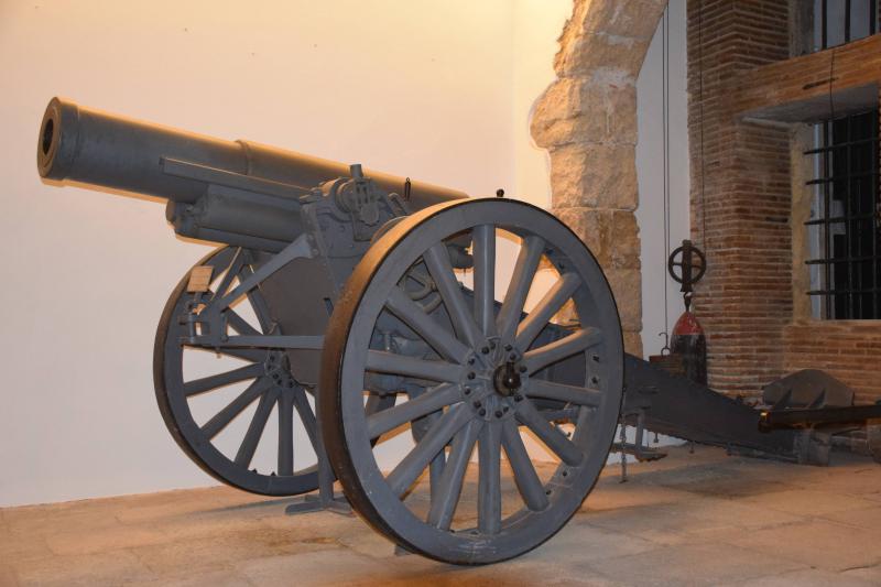

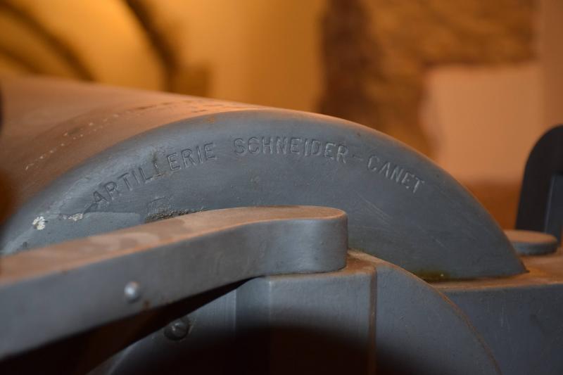

Quelques photos de plus pour confirmer l'identification avec les marquages et vous donner des vues plus détaillées des différents organes
Il s'agit bien d'une pièce du système Schneider-Canet
Une vue de la culasse. Elle porte, sous la coulée d'huile teintée de rouille, le Nr2
Mais le tube est marqué du numéro de fabrication des Ateliers du Havre Nr3830 - fabrication 1903

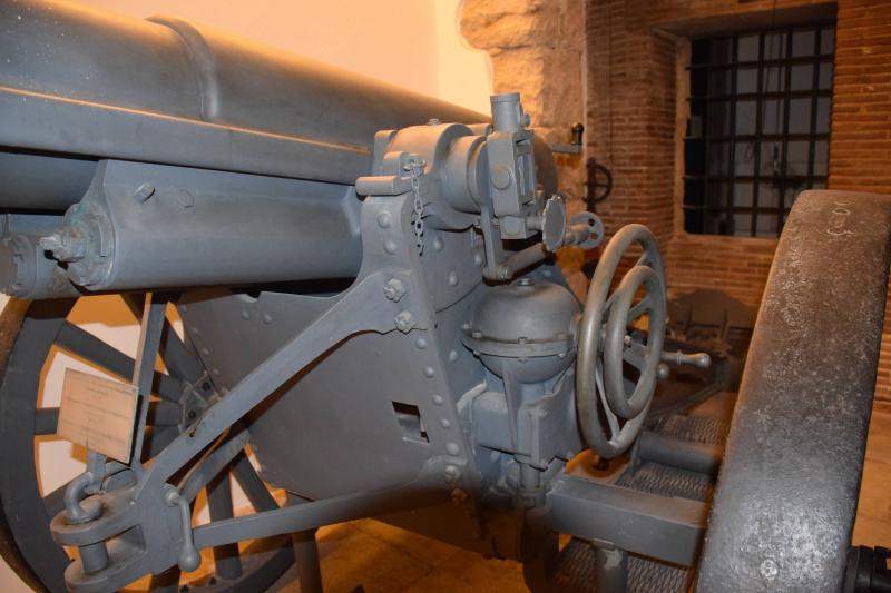

Une vue du système frein-récupérateur de recul

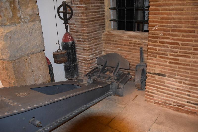

Une de la crosse

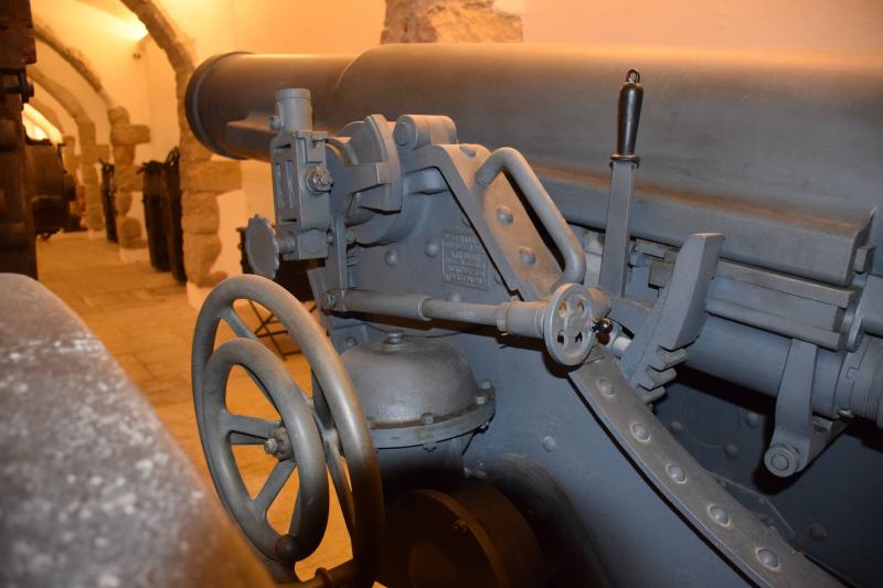

Les tourillons et le système d'élévation
Et enfin la plaque signalétique du musée
