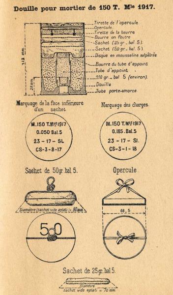

J'ai acheté récemment le dernier numéro de GBM (121), dans lequel figure un article de M Guy François sur les engins de tranchée de l'infanterie. Article au demeurant toujours aussi remarquable de précision. A la deuxième lecture, une question à laquelle je n'avais jamais pensé m'est venue à l'esprit. L'obusier Cellerier utilise comme projectile une douille de 65 de montagne, or l'on rencontre parfois des douilles de 65 DEM recoupées à 111 mm. Elles ont conservé leur marquage d'origine ( à ce propos, il semble que ARS soit le seul fabricant de ce modèle de douille) , cependant j'ai un exemplaire marqué MORTIER ARS 119 18. J'ai toujours pensé que ces douilles étaient utilisées comme cartouche propulsive. Mais ce pourrait-il que ce fût comme projectile? J'en doute car en 1918 les mortiers Cellerier ne devaient plus être très nombreux au front.
Si quelqu'un a la réponse, propulsive (dans ce cas pour quel mortier?) ou projectile, je serai très heureux de le savoir.

Concernant la douille de 65 de Montagne raccourcie à 112 mm, il s'agit de la douille contenant la charge propulsive utilisée dans le mortier de 150 T modèle 1917 Fabry dont les premiers exemplaires apparaissent sur le front à l'été 1918.
Voici le schéma de cette douille tirée du Règlement de Manœuvre de l'Artillerie-Première partie- Titre V p-Description et Entretien du Matériel et des Munitions du Mortier de 150 de Tranchée modèle 1917-Planche XV:
