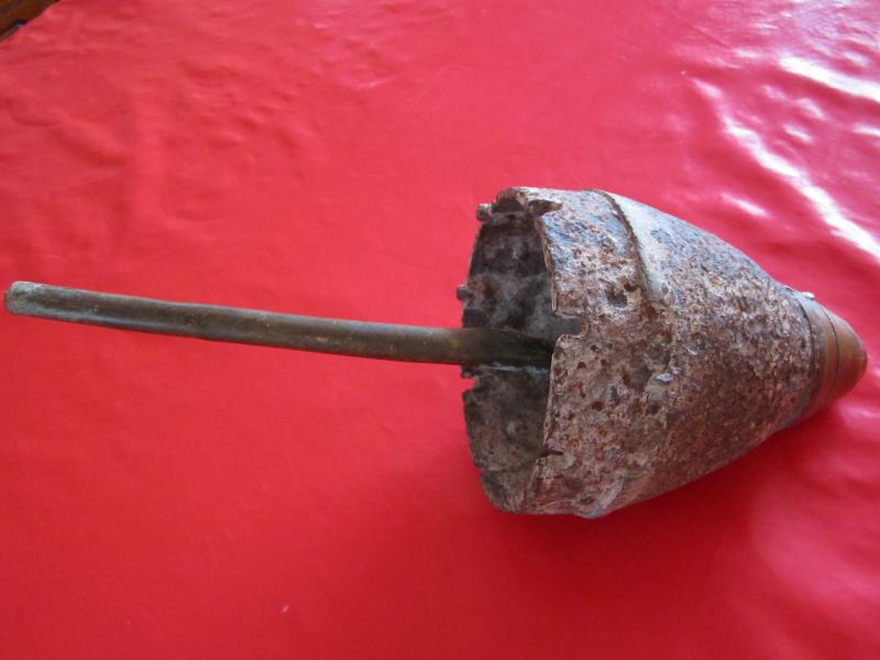

Bonjour à tous et à toutes,
Temps des vacances où les petits enfants posent un tas de questions, au sujet de cet obus trouvé chez papi . Je ne peux les renseigner alors je fais encore appel aux spécialistes.
Que veulent dire les inscriptions, la date ? etc....
Merci à vous qui pourrez nous faire profiter de vos connaissances.
Les petits attendent impatiemment!
Merci; Bien cordialement
Claudette

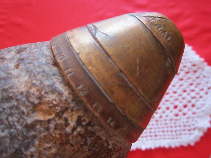

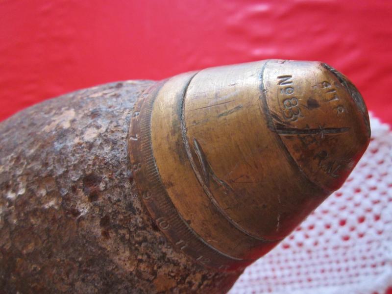

Bonsoir Nordaise,
Je pense,parceque vous donnez aucun dimension,c'est la partie superieure d'un obus à balles Anglais de 6 pouces, munie d'une fusée No 83 mark III fabriquée
en Aout 1918 8/18 par les Royal Labratories R L
Crdlmnt François

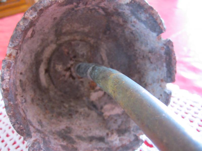

Bonsoir François,
merci de m'avoir répondu;
Si cela peut vous être utile,
Voici les dimensions:
circonférence de la base : 375 mm
diamètre :120 mm
hauteur totale de la tête : 160 mm
hauteur avec le tube de cuivre : 330 mm
Claudette

Bonsoir Claudette,
Vu les dimensions je pense plutôt à un obus à balles Anglais de 60 Pndr
Pour les canons de 60 Pounder on parle de le poids du projectil,ici 60 pound environ 27 Kg,pour les canons de 6pouces on parle de la diamètre du projectil,ici 6pouces environ 15Cm.
Crdlmnt,François

Le 60Pdr est de calibre 5" ( non ?)
Voir ici un schéma de l'ensemble ( moins la fusée) https://upload.wikimedia.org/wikipedia/ ... iagram.jpg sur cette page

Bonjour Alain,
Le calibre pour le canon de 6 Pdr est 5 Inch,comme marqué sur le schéma,4,96'' pour le corps et 5,12'' por la ceinture.
Cordialement,François
François : fâché avec le zéro ? Le 6pdr est un 57mm ( je ne sais pas s'il s'exprime en pouces) c'est le 60pdr dont le calibre est 5".

Bonsoir à toutes et à tous,
Grand merci à François et Alain pour leurs éclaircissements, cela nous a incité à poursuivre les recherches, ;
Grâce à vous, nous avons appris plein de choses.

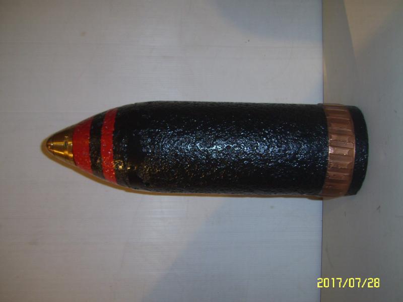

Bonsoir Claudette,
Merci pour l'info,si joint une photo d'un obus à balles pour le canon de 60Pounder calibre 5 Pouces.
Amicalement,FrançoisImage
Le projectil montré est inert
