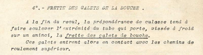

Le matériel de 75 modèle 1897 se caractérise par le très long recul de la bouche à feu:
Le tube en position de recul extrême.
Les deux livrets, classés "Confidentiel" remis à titre personnel à chacun des élèves-officiers de l’École Militaire de l'Artillerie de Fontainebleau "Croquis du canon de 75" et "Notes pour servir à la lecture des croquis du canon de 75", permettent d'expliquer clairement le rôle de chacun des organes de l'affût et de la bouche à feu de 75.

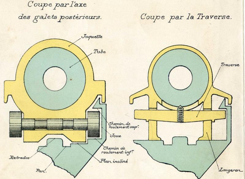

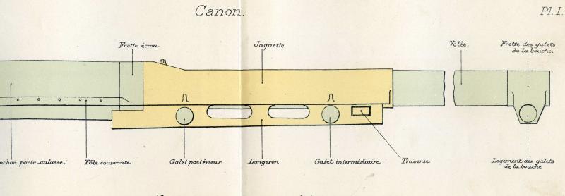

Je joins donc les croquis et explications relatifs aux galets du canon (4 galets de la jaquette et 2 galets de bouche):
Schéma du canon et position des galets.
Coupe montrant notamment la position des chemins de roulement inférieur et supérieur.
Les croquis valant mieux que de longs discours, je pense que l'ensemble des documents joints répond à votre question.

Re: Rôle des deux galets de guidage sur le canon de 75

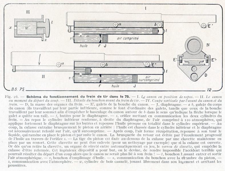

Un autre schéma intéressant, tiré du livre de L.Baudry de Saunier "Le Fonctionnement complet du canon de 75", montre bien le rôle des galets (de jaquette et de bouche):

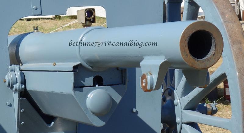

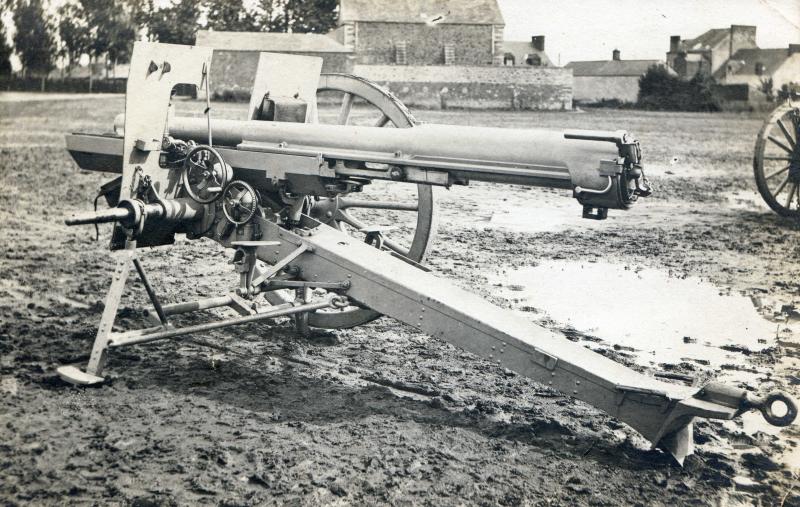

Je mets cette photo en ligne, Guy nous donnera probablement des explications complémentaires si nécessaires qu'elles peuvent l'être.
Cordialement, Hervé.
