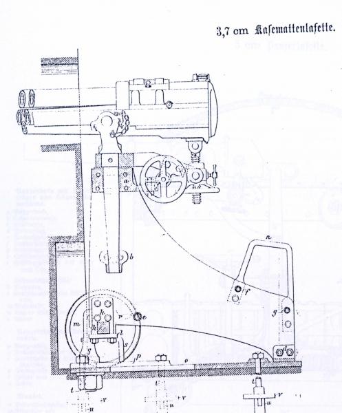

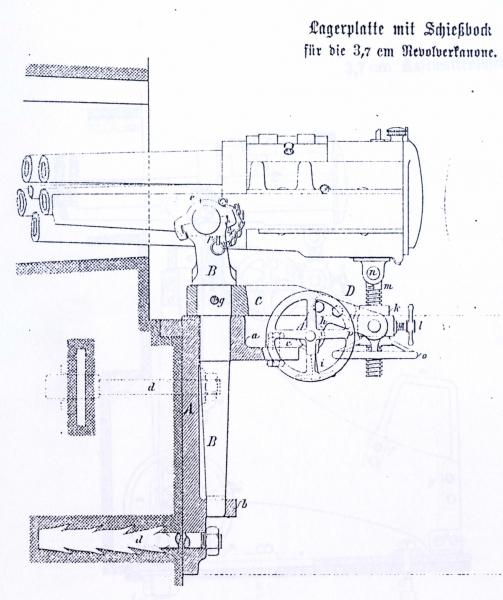

Initialement, le canon revolver de 3,7 cm n'est employé dans l'Armée de terre allemande que dans les fortifications sur affût de créneau ou affût de casemate dont voici les schémas tirés d'un Règlement de l'Artillerie à Pied datant de 1905:

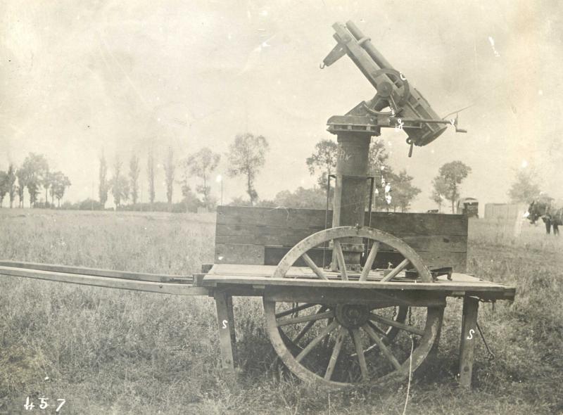

Voici un "bricolage" de pièce de Flak "mobile" capturée en 1918 employant un affût à chandelier d'origine marine, surmonté d'un petit affût permettant de tirer contre-avions, à noter à l'arrière-plan le cheval qui a lui aussi changé de maître!

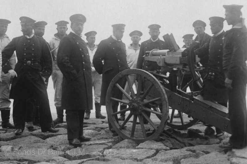

Il s"agit de l'utilisation du canon-révolver de 3,7cm sous une forme aussi rare que méconnue :"3,7 cm Revolver-kanone auf Landungslafette" (installation sur un affût de débarquement). La pièce, sur ce même affût, semble également avoir été affectée à la défense rapprochée de quelques batteries de côte de la mer du Nord (c'est le cas de la pièce illustrée sur ce cliché datant de 1890)…

Merci pour cette intéressante photographie!
L'idée de monter un canon-revolver sur un affût de débarquement avait déjà connu une réalisation concrète en France. En effet, on trouve mention de l'utilisation de batteries de canons-revolver de 37 mm Hotchkiss, montés sur des affûts de débarquement, dans l'artillerie de Marine lors de la guerre contre la Chine en 1884-1885.
Toutefois, la lourdeur du matériel est un obstacle insurmontable pour les déplacements dans les terrains difficiles du Tonkin et leur utilisation sera très limitée. Ils sont remplacés dans ce rôle par l'utilisation des canons de débarquement de 65 mm modèles 1879 puis 1881 pour les compagnies de débarquement de la Marine et par le 80 mm de montagne de Bange pour l'artillerie de Marine (et aussi pour les batteries alpines et d'Afrique du Nord).

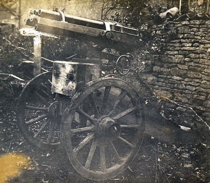

Etant en repos, je profite de ce temps libre pour vous faire partager deux autres photos avec du retard.
Canon révolver dont l'affut ressemble à celui du schéma du 3.7cm Kasemattenlafette présenté par ALVF :
Cette photographie a été réalisée en Juillet 1916. Le canon d'à côté semble être un modèle français de prise, ce canon révolver est il donc un modèle tout bonnement français également ?

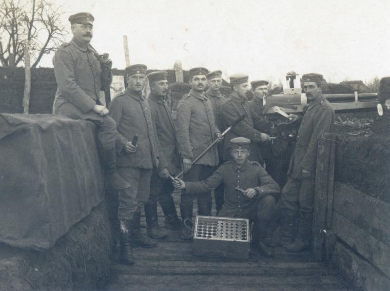

Autre variante d'un canon révolver monté en AA photographié à Cambrai le 12 Février 1918 :

Votre photographie datée de juillet 1916 montre un canon-revolver français modèle 1879 calibre 40 mm, étudié et construit par Hotchkiss pour l'équipement de la fortification permanente, essentiellement la défense des fossés. Ce canon a donc été capturé dans un fort français.
Il est difficile de déterminer les constructeurs des différentes variantes de montage du canon-revolver de 3,7 cm allemand. L'aspect improvisé de la plupart des montages plaide pour des réalisations de circonstance réalisés dans les Parcs d'artillerie de place ou ateliers de l'arrière-front. Quelques montages anti-aériens ont été réalisés dans des usines de l'intérieur, ainsi le livre du Generalleutnant a.D. Alfred Muther datant de 1929 indique que Krupp a ainsi fabriqué des montages de circonstance pour le tir anti-aérien. Si le montage que j'ai illustré plus haut est l’œuvre des usines Krupp, cette installation primitive n'honore pas le savoir-faire de ce constructeur qui a fait beaucoup mieux!

-1: d'abord, un montage grossier de 3,7 cm Revolver Kanone sur un affût improvisé employant des roues d'artillerie afin de le transporter à pied d'oeuvre mais dont il est difficile de déterminer l'origine:

-2: montage à partir d'un affut de casemate ("Kasemattenlafette"):
3,7cm Revolver Kanone sur affût de casemate.

-4: ce canon de 3,7 cm est installé dans une tranchée, à noter la caisse de transport des projectiles:
3,7cm Revolver Kanone 22 février 1918.
