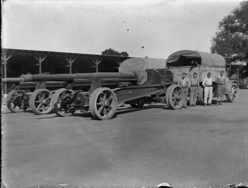

Message par delmi83 »

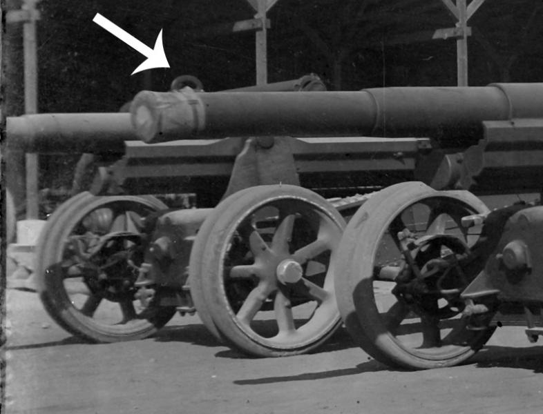

voici une photo que je pense correspondre avec le 155 GPF Filloux. J'émets quand même un doute, compte tenu de la poignée située à l'avant du tube. A moins que ce ne soit qu'un "effet d'optique" de perspective avec l'arrière-plan ou que cette poignée soit liée au cache de l’extrémité du tube. A moins qu'il y ait effectivement une anse en bout de tube... Quant à la datation, plutôt après guerre, je pense...
P. CASANOVA
Messages : 473
Inscription : jeu. oct. 06, 2005 2:00 am
Re: 155 GPF ?
Message par P. CASANOVA »
la poignée se trouve sur le canon caché à l'arrière plan dont on distingue le bout du tube derrière les deux 155
Pascal
Tanker
Messages : 3321
Re: 155 GPF ?
Message par Tanker »
Un autre canon, perpendiculaire au deux 155 mm et placé sous le hangar ?
On aperçoit la boucle de levage du tube, et le bout du canon. Peut-être un obusier de 220 mm ou de 270 . . . . .
Bonne soirée - Michel
Email - [email protected]
viewtopic.php?f=34&t=52768
Messages : 7260
Re: 155 GPF ?
Je partage l'avis de Michel et de "silent_knight" sur la présence d'un canon en arrière et perpendiculaire aux 155 GPF. En ce qui concerne la nature du canon de l'arrière plan, je pense qu'il s'agit d'un 120 L ou d'un 155 L de Bange (plutôt un 155), plus exactement un 155 de Bange dont le tube est du modèle 1877-1916 (construit neuf avec quelques modifications et construction simplifiée).
En effet, sur ces bouches à feu 1877-1916, l'anse est perpendiculaire au tube, alors que sur le modèle 1877 d'origine, l'anse est dans l'axe du tube.
Ce n'est donc ni une "poignée", ni une "boucle de levage" mais bien une "anse".
