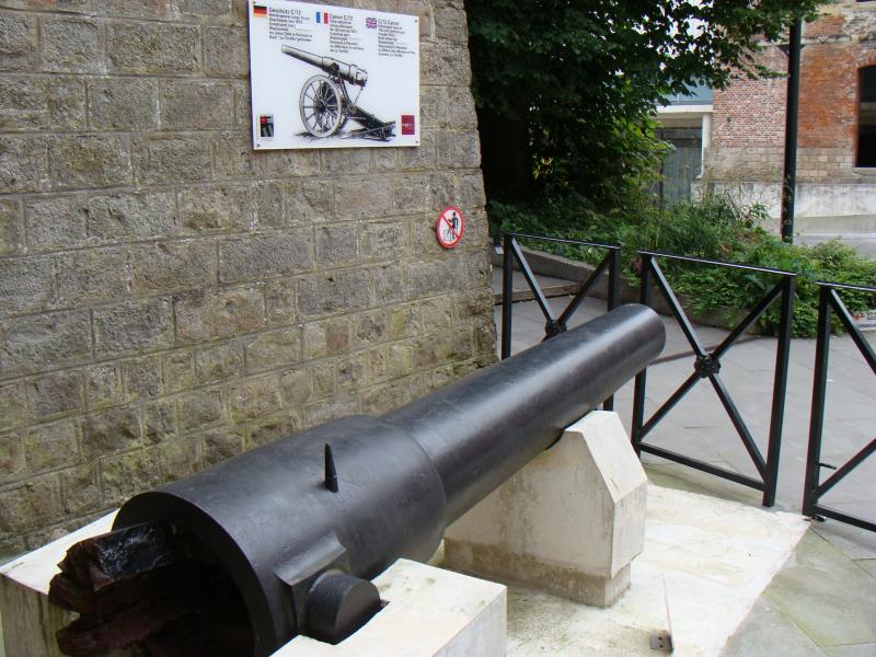

Je me suis rendu à l'historial de la grande guerre de Péronne hier et j'ai vu ce canon devant (voir PJ).
D'après le guide il a été repêché dans la rivière attenante il y a une dizaine d'année mais il n'en savent pas plus.

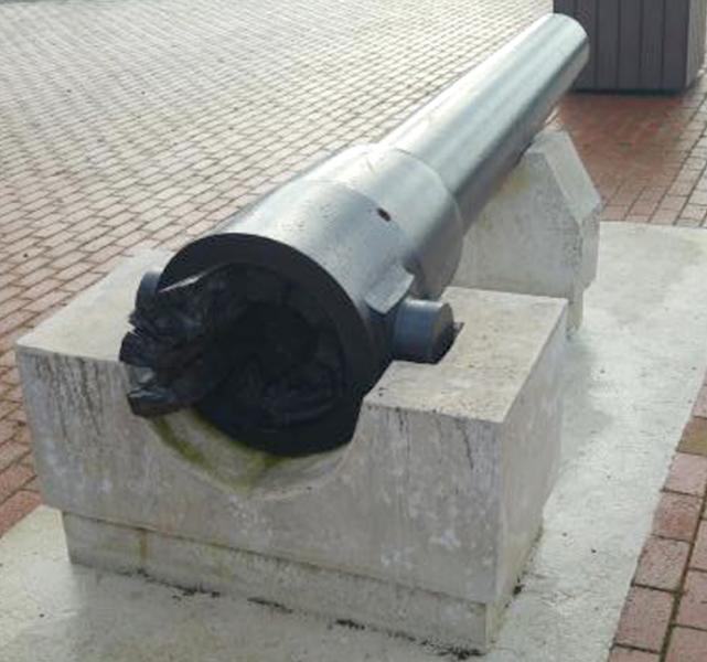

Après mesure le calibre est de 155 millimètres sur les creux des rayures et de 150 entre les rayures directement (mais je peux me tromper).
On voit bien que le canon est cassé mais on sait pas si c'est à cause de l'explosion d'un obus dans la chambre, si vous connaissez ce type de cassure n'hésitez pas à le dire aussi.
J'ai fait quelques recherches et sur le site www.passioncompassion141.com je suis tombé sur le 15cm RK 72 et 15cm RK 92 qui présentent de très grande similitude avec celui de la photo. De plus Rk signifie "Ring Kanone", cela "indiquait que le tube avait été assemblé par frettage de tubes de différents diamètres, technique qui disparut plus tard au profit des tubes en acier forgé."
Ce qui expliquerait peut être la cassure particulière de la chambre.
Qu'en pensez vous ?

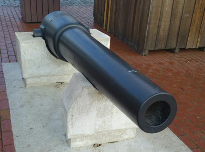

Cela faisait longtemps que je n'avais plus participé à une identification ! J'apprécie le réflexe de maxibigshoot qui visite mon site passioncompassion1418 pour une tentative de réponse
Je pense qu'il s'agit effectivement d'un tube de 15cm RK 72 Allemand, qui a été méchamment détruit par un éclatement en culasse ou saboté, l'explosion ayant arraché la partie antérieure du tube et les manchons frettés derrière le manchon conique que l'on voit encore devant.
On pourrait se donner encore un peu plus d'indices en comptant les rayures du canon

Bonjour Bernard Plumier,
Tout d'abord merci pour votre réponse et votre confirmation de ce que je soupçonnait, c'est toujours mieux d'avoir l'avis d'un expert !
En second lieu je dois vous dire que j'adore votre site, c'est une excellente idée, pour arriver à s'y retrouver un peu.
Je serais sinon ravi de mettre ce canon sur votre site mais comment faire ?

Cette partie du musée était en travaux quand j'y suis allé, ils avaient déplacé le canon devant l'entrée mais apparemment l'affichette n'a pas suivi...
Le guide n'ayant pas pu me dire quel canon s'était (évoquant même un 75 mle 97 ! ) je me suis dit qu'ils n'avaient pas du réussir à l'identifier...
