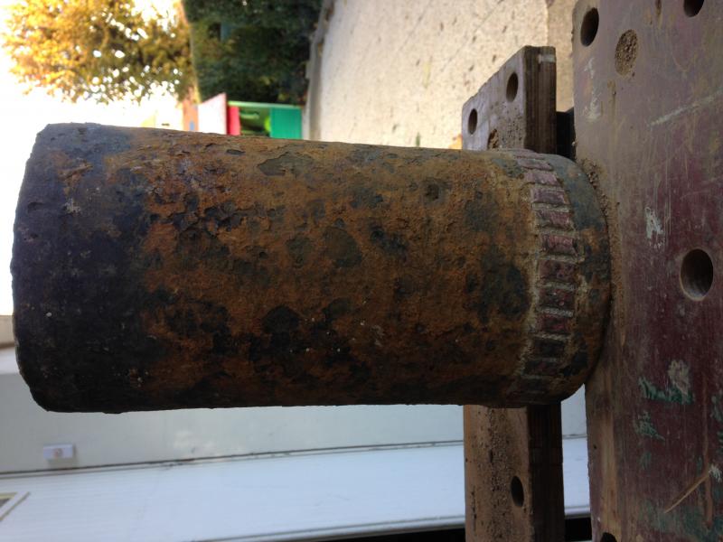

Bonjour ,
Plutôt une partie d'un obus sorti de terre lors de travaux de terrassement il ressemblait a un gros caillou mais évidé.
Le pense qu'il s'agit d'un Obus allemand de 150:
j'ai retrouvé a l'interieur une bille d'un peu moins d'un cm
C'est un cylindre de 150 mm, hauteur 27,5 cm ,la bague de cuivre est a 2 cm du Fond et mesure 2cm de large
Sur le fond j'ai pu lire une inscription sans certitude vu l'état de corrosion
17SEK15
merci pour vos précisions
Cordialement ,
André

bonjour,
C'est bien 36 rayures
A l'intérieur il y a un rebord a 50 mm du fond
correction le marquage c'est 17SEK17
cordialement ,
air339
Messages : 2942
Re: Obus dans mon jardin
Message par air339 »
Vous devriez en trouver la description dans cet ouvrage, page 317 :
http://gallica.bnf.fr/ark:/12148/bpt6k6 ... tiles.zoom
Pages 47-48, quelques explications sur les marques à froid concernant la fabrication. le "17" probablement pour une date.
Régis

merci pour le lien ,
une question : a quelle distance étaient projeté les balles en avant de l'obus lors de l'explosion ?
cordialement,
andré

merci pour la réponse
Je me posais la question de l'utilisation d'une telle munition aussi loin de la ligne de front ( 5km lors des combats des monts de champagne d'avril 17 ).
Par contre a 200m de mon jardin il y a le Canal de l'aisne a la marne le long duquel il y avait des positions d'artillerie lourde et aussi les cannonieres sur le canal
Ces munitions étaient elles utilisées en contre batterie ?
j'ai pensé aussi a une utilisation contre les ballons d'observation ?
Cordialement ,
André
