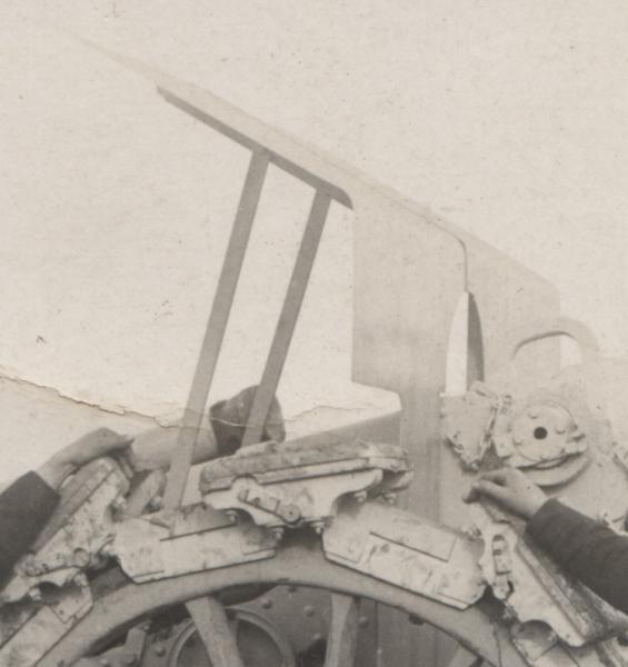

Absence d'épars sur ce 120 L modèle 1878 n° 98, montage semblant dater de la fin de 1914.

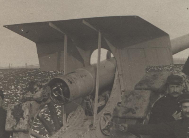

Montage le plus courant avec deux épars s'appuyant au centre de la plaque inclinée du pare-éclats.

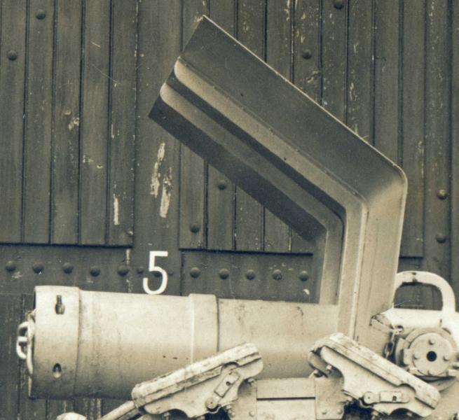

Sur ce montage, les épars s'appuient sur le rebord de la plaque inclinée du pare-éclats.

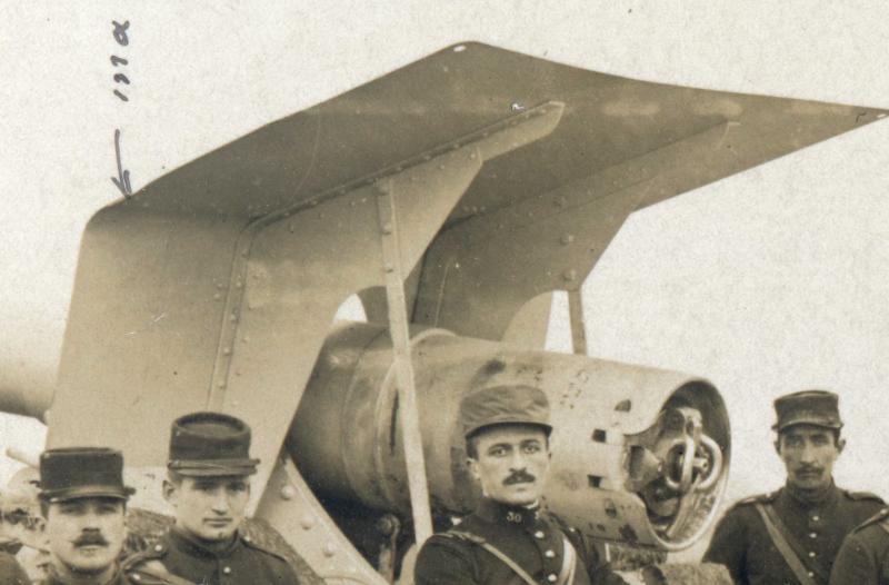

Ce pare-éclats avec renforts de cornières sur la face arrière est photographié le 29 janvier 1915 sur le 120 L modèle 1878 n° 186.

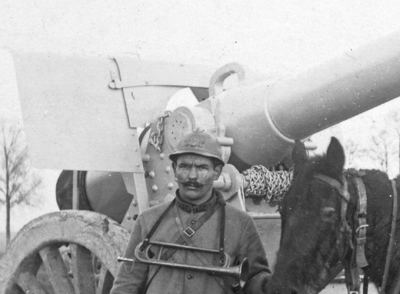

Face avant du pare-éclats sur un [strike]120 L[/strike] (rectifié 155 L) du 104e R.A.L photographié en février 1916.

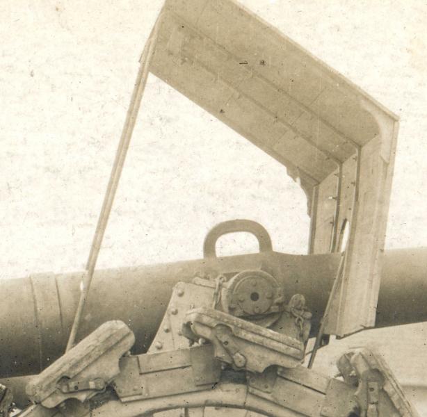

-les 155 L modèle 1877 sont très rarement photographiés munis d'un pare-éclats, en voici un d'une batterie formée par le 30e RA:
155 L modèle 1877 du 30e R.A photographié le 30 mars 1915.

_ Sur votre avant-dernier cliché — Face avant du pare-éclats sur un 120 L du 104e R.A.L […] — est indûment identifiée comme une pièce de 120 L alors qu'il s'agit d'un 155 L Mle 1877. Vous trouverez ci-après un cliché de la même pièce prise sous un autre angle.
_ Si les boucliers pare-éclats sont assez communs sur le 120 L et de types variés, il semble que ceux des 155 L étaient d'un seul type (toujours avec des renforts de cornières).

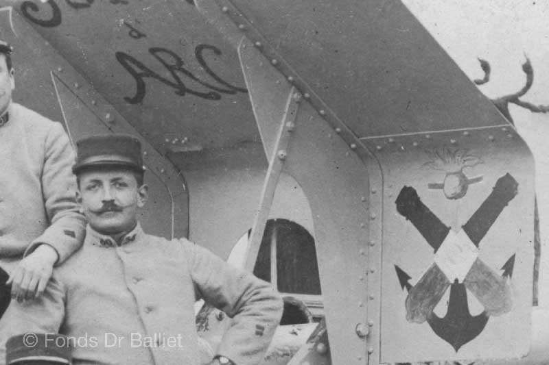

_ La face postérieure de boucliers sert souvent de support pour y faire figurer un nom de baptême… De quelques inscriptions à la craie jusqu'à des décors assez élaborés. C'est le cas de la "Jeanne d'Arc" une pièce du 30e R.A., Groupe de 155 L - 52e batterie (avril 1915) où figure outre le nom de baptême, une jolie fresque tricolore avec canons croisés sur un fond d'ancre de marine…

Oui, vous avez raison, la photographie du pare-éclats vu de face montre bien un 155 L modèle 1877, le frettage du canon ne laisse aucun doute!
Rectification faite sur la légende.
