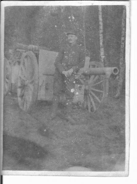

Mon grand-oncle Maxime DOREAU a appartenu à la 2ème batterie de ce régiment. Il était maître-pointeur lors de son décès en Mai 1916.
Non spécialiste, je souhaiterais:
* savoir la fonction exacte de maître-pointeur, en particulier s'il y a une différence entre maître-pointeur et pointeur.
* connaître le type de canon qui équipait ce régiment.
Je joins 2 photos, l'une où mon grand-oncle est à coté d'une pièce d'artillerie, une seconde où il est avec d'autres soldats autour d'une pièce d'artillerie.
Vous remerciant par avance pour vos réponses,
Bien amicalement,
Gérald

Il s'agit du 75mm 1897.
La différence entre pointeur et maitre pointeur est une distinction identique aux prix de tir dans l'infanterie.
