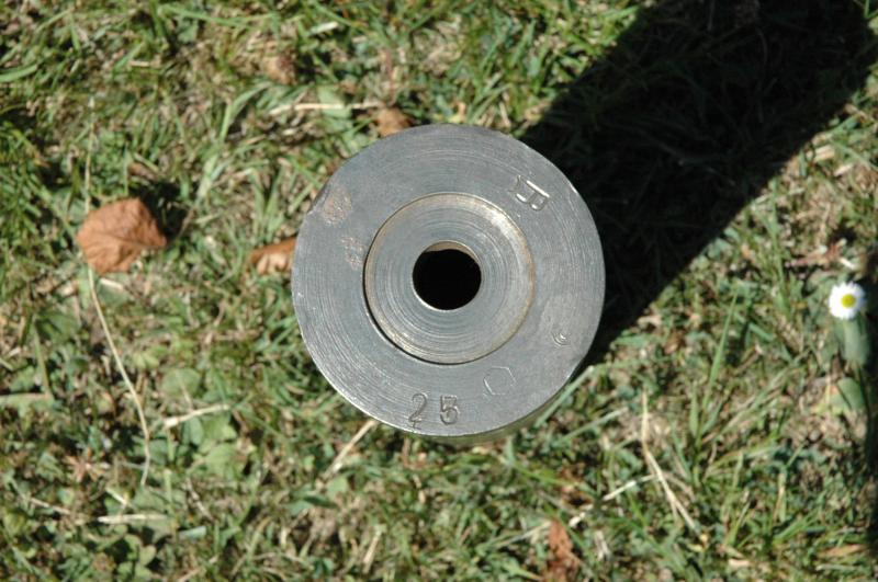

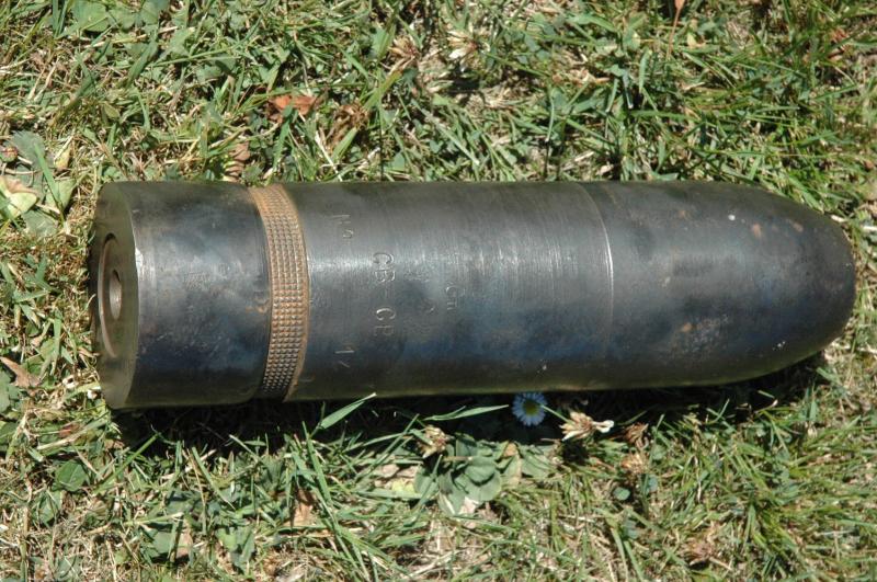

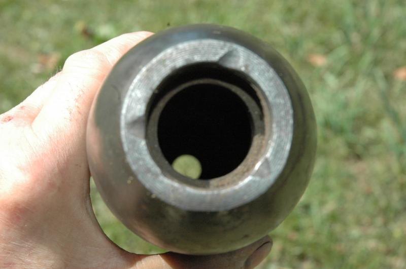

bonjour à tous,
pouvez-vousm'aider à m'identifier cette obus de 75mm, pourquoi ce trou à l'arrère de celui-ci
pour le remplissage , ou obus à gaz
merci 'avance de vos réponses.
cordialement à tous
noel

Bonjour Noël,
Pour ma part je pense qu'il s'agisse plus d'un obus percutant que d'un obus fusant dans le meilleur des cas vous avez un obus à double-effet.
Je pense pour un obus à Schrapnel l'arrière étant réservé au remplissage de la poudre.
Mais je n'ai pas la science infuse... ;)

C'est tout à fait mon avis; c'est un logement pour mise en place éventuellement d'une fusée de cult puisqu'en cas de "percutant" la survie de la fusée de tête n'était pas garantie en cas d'impact sur du "très dur" .
De plus ,à ma connaissance, un obus à gaz est généralement si pas toujours à parois très minces : moins cher,plus de liquides toxiques et pas de nécessite de compression avant explosion .
Sans garanties mais "qd même" ...

L'organisation du projectile présenté par Noël est tout à fait inhabituelle.
Il est manifeste que le montage de l'amorçage de tête est des plus classiques.
La présence d'un double amorçage (de tête et de culot) est à exclure pour un projectile de 75. Ce luxe est réservé à des obus tout à fait exceptionnels et le double amorçage est le plus souvent composé d'un amorçage de culot et d'un amorçage de diaphragme. On ne trouve cette organisation que dans les projectiles allemands de "Paris Kanonen", projectiles de marine et dans les obus à Très Longue Portée (T.L.P) français des années 1920.
Le double amorçage de culot et de tête monté sur un obus est très rare dans les documents relatifs aux projectiles d'artillerie de la Grande Guerre et ne concerne que quelques obus à fausse ogive.
Il faut donc admettre que l'orifice arrière de culot correspond à un orifice de remplissage fermé par un bouchon de culot (ici absent).
Un orifice de remplissage de culot de cette dimension peut servir à un chargement chimique.
Il existe des projectiles russes de la deuxième guerre mondiale ainsi organisés pour les obus chimiques des calibres 107 et 122 mm.
Pour la Grande Guerre, aucun obus allié ou allemand employé ne correspond à cette organisation mais j'ai trouvé dans un document technique qu'un projectile expérimental français de 75 mm conçu pour contenir un liquide lacrymogène avait une organisation similaire avec bouchon de culot. Malheureusement, je n'ai jamais vu de schéma de ce projectile non adopté mais dont la description générale correspond bien à l'obus présenté par Noël.
Arnaud Lejaille, spécialiste de la "Guerre des Gaz", en sait peut-être plus sur cet obus lacrymogène français expérimental à orifice de remplissage de culot et fermé par un bouchon de culot.
