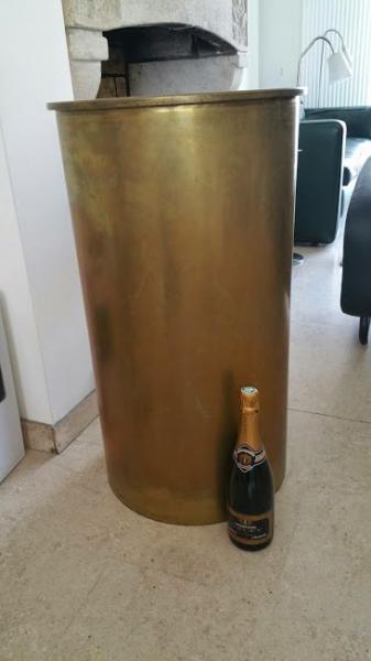

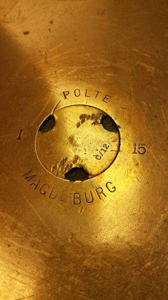

j ai une douille de 38 cm SK L/45
je suis nouveau sur ce forum donc pardonner moi mes inexactitudes
je ne m explique pas le mécanisme de mise a feu
a l intérieur de la douille l on voit bien le trou de mise a feu de l amorce
a l extérieur on voit une sorte de grosse vis a tète plate mise en place par un outil spécial a trois ergots
la surface de la douille est bien lisse
aucune pièce n est mobile
comment ce système fonctionne t il ??
comment est t on sur que l amorce soit inerte ??
je compte fabriquer une clef a 3 ergot pour dévisser cette amorce
une idée ??

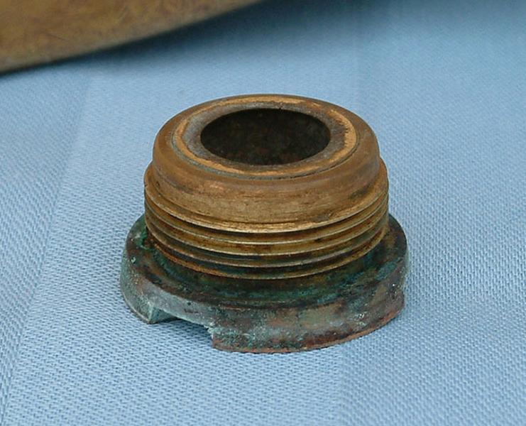

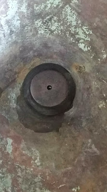

voila l intérieur
et l amorce démontée mais ce n est pas la mienne
merci

Je ne me risquerai pas à faire un pronostic sur le fait que votre amorce soit inerte ou non
Pascal

donc si malgré du coté culot il n y a pas d amorce visible (ni de trou), c une mise a feu par percussion qui se propage a l amorce sous la partie métallique ?? ai je bien compris ??
P. CASANOVA
Messages : 473
Inscription : jeu. oct. 06, 2005 2:00 am
Re: principe percussion douille 38cms
Message par P. CASANOVA »
C'est tout à fait ça
Pascal
Messages : 7268
J'attire votre attention sur le fait que cette douille de 38 cm est toujours amorcée puisqu'on ne distingue aucune trace de percussion sur le système d'amorçage.
L'amorce (ou étoupille) contient suffisamment d'explosif primaire pour vous arracher les mains ou même pire.
Tenter de démonter un système d'amorçage de ce type, compte tenu de l'ancienneté de sa mise en place, est une opération dangereuse du seul domaine des démineurs qualifiés. Se souvenir aussi que l'explosif primaire d'un système d'amorçage fonctionnant par percussion, même âgé de 100 ans, est toujours actif et susceptible d'être fonctionnel au premier choc.
Tanker
Messages : 3321
Message par Tanker »
Et pour compléter le commentaire de Guy, la législation actuelle prévoit, sanf erreur de ma part, que ce type de douille soit percée au fond, pour éviter toute tentation de la voir transformer en arme de circonstance par un de nos potentiel "guignolo-terroriste" . . . . .
C'est un peu le même principe que pour les cartouches de fusil démilitarisées qui doivent être vidées de leur poudre, avoir une amorce percutée et être percée d'un trou sur le côté de l'étui . . .
