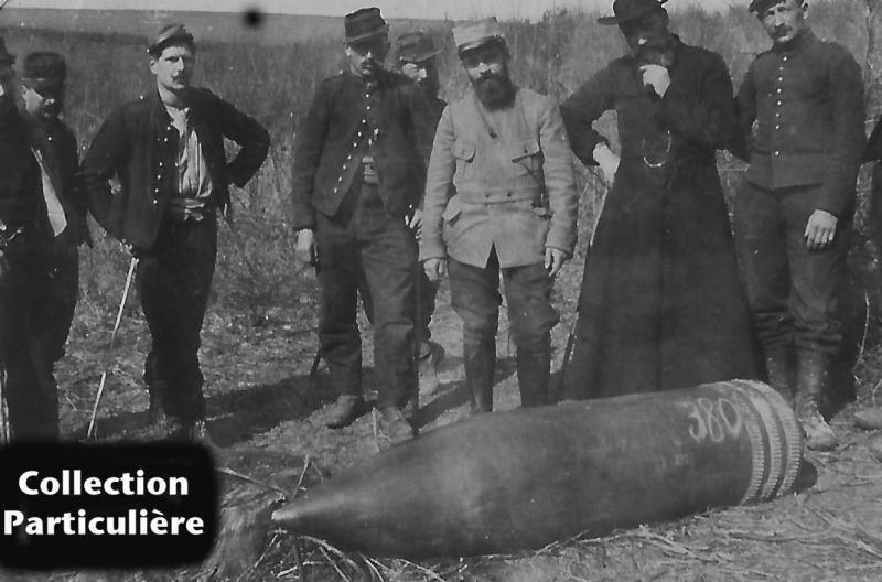

Voici une photo prise dans le secteur de Verdun mais le preneur de vue n’a pas mentionné l’endroit exact. Un spécialiste de l’artillerie aurait-il une piste ?
La petit-fille du photographe m’a remis plus de 300 photos prisent essentiellement dans le secteur de Verdun entre 1915 et 1916, nous essayons de retracer le parcours de son aïeul, mais certaines ne sont pas localisées, c’est donc le cas de cette photo.

Re: Photo d'un obus de 38 cm.
Cet obus de 38 cm SKL/45 du type Spgr. L/4,1 m. Bdz doit être celui récupéré en février 1915 aux abords de la Ferme de Thiaumont, en principe destiné au Fort de Douaumont et ayant échoué là après ricochet sans détonation.

Je ne voudrais pas abuser mais sait-on quelle pièce a tiré cet obus…celle de Muzeray ?
Courage on les aura !
Messages : 7147
En février 1915, il ne peut s'agir que de la pièce de 38 cm SKL/45 du Bois de Muzeray.

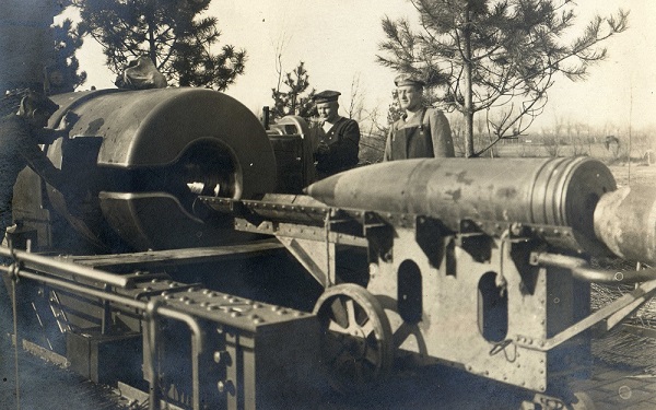

Messages : 7147
Voici une vue d'un obus de 38 cm à fausse ogive prêt à être chargé dans la chambre d'un canon de la batterie "Deutschland" de Bredeene (Belgique).
La culasse à coin est manœuvrée par le canonnier appartenant à l'artillerie de la Marine, ("Marineartillerie"), visible à droite du cliché.
Canon de 38 cm SKL/45 "Max" de la batterie Deutschland de Bredeene.
