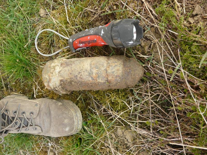

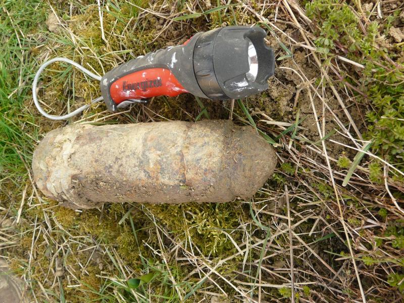

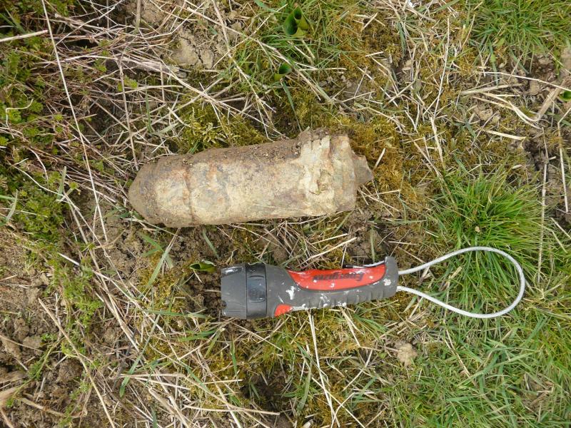

les spécialistes de l'artillerie pourront peut-être m'éclairer, je me demande ce qu'est cette"chose", sorte de corps d'obus avec une tête arrondie emboutie d'une seule pièce.

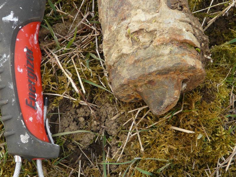

Au culot une ceinture de forcement ? et ce qui ressemble a un bec...
Pas de photos plus détaillées car je ne l'ai pas manipulé, c'est le blockhaus situé à côté qui m'intéressait.

Aucun projectile français connu ne ressemble à cet obus.
Concernant les allemands, peut-être, sans certitude, un projectile tiré par un Minenwerfer Lanz:
La seule certitude: "Danger de Mort!"

je me demande si ce n'est pas un boulet perforant auquel il manque la coiffe balistique. Je n'ai pas l'impression que le bec au culot soit une fusée, on dirait un restant de l'usinage, mais bon difficile à dire. Il faudrait une idée du calibre...

Ce projectile ne datera pas plutôt du second conflit mondial ? Cela me dit en effet vaguement quelques choses....

les dimensions et la description de Régis me semble très bien. A priori il s'agit bien de ce projectile.
Mais quel est-il ? Quelle période et nationalité ?

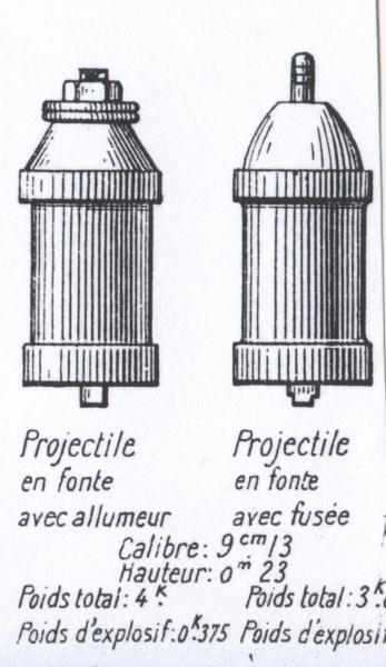

j'ai trouvé dans ma maigre doc ces 2 projectiles de 7.5 cm allemand WWII assez ressemblants (avec leur coiffe), malgré le dessin grossier, et on s'en rapproche en dimensions...Ou je me trompe complètement, enfin pour faire avancer le schimil, schibilimili...
Bien cordialement.
P. Lamy

Il s'agit d'un obus Us de rupture (explo) ogivé coiffé traceur de 76mm (3inch) M62 (seconde guerre mondiale).
