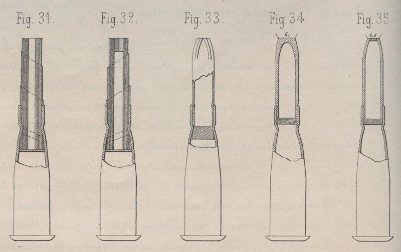

Les "Quizz" concernant les pièces d'artillerie ne "faisant pas long feu", je vous en propose un nouveau, concernant l'armement individuel. Nous sommes bien dans la bonne rubrique car, en France, la mise au point de l'armement individuel des corps de troupes et des munitions correspondantes est du ressort des Services Techniques de l'Artillerie.
Voici donc quelques cartouches destinées au fusil modèle 1886, dit "Lebel":
Les questions du "Quizz" sont les suivantes:
-quelles sont ces cartouches expérimentales?
-en quelle année ont-elles été expérimentées "en grand"?

Je ne suis pas expert en armement, mais les figures 34 et 35 me font penser à des munitions incendiaires au phosphore pour l'aviation vers 1917-18 (j'avoue ne pas connaître le modèle précis). Me trompe-je?

Non, Marc, ce ne sont pas des munitions incendiaires.

Absolument pas mon domaine mais il me semble que des cartouches pour couper du barbelé existaient ? De tête elles avaient la forme des fig 31 et 32 ... peut être une piste ou alors une grosse bêtise !

Hum, pas facile... Les 31 et 32 me font penser aux cartouches d'épreuve (pour la pression, après une réparation), la 34 à la cartouche de stand mle 1906.
Mais vous évoquez des cartouches expérimentales. Alors ?!??? Pour les barbelés, comme la balle allemande en "cylindre" ?

Ce "Quizz" n'est en effet "pas facile" et, actuellement, vos réponses s'égarent...
J'ai de bonnes raisons de penser que tous les articles et les "sites", même les plus sérieux, n'ont jamais décrit ces cartouches...mais je n'ai pas tout lu!

Effectivement, quiz "expert confirmé"... Une précision : sur les schémas, le rétreint de l'étui, sous le culot de la balle, est-il exagéré pour la compréhension du schéma, ou y a t-il réellement une gorge visible sur l'extérieur de l'étui ?

Le rétreint de l'étui est en effet exagéré pour la compréhension du schéma.

Ben... Toutes ces balles semblent des enveloppes creuses, en appui sur une bourre... Je suis curieux de connaitre la réponse !

Ces cartouches n'auraient-elles pas été expérimentées en 1913 ?.
