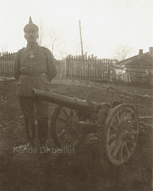

Les énigmes sous forme de quiz proposées par Alvf et, plus modestement, nous-même semblaient avoir suscité quelque intérêt.
Voici une nouvelle énigme… De quelle pièce d'artillerie s'agit-il en précisant sa nature, le pays et son année de mise en service ?
Si ce quiz n'est pas bien difficile, ne vous fiez toutefois pas aux apparences !

Ce matériel ressemble au "Cannone de 53 modello 1916" constitué de vieilles bouches à feu de 53 mm système Gruson récupérées dans les forteresses et montées sur affût de circonstance en 1916 par l'artillerie italienne. Il y a aussi des 57 mm de même conception mais leurs roues sont plus larges aussi j'opte pour le 53 mm Gruson.

En fait, s'il s'agit bien de pièces de 53 mm du modèle Gruson, sa conception et son emploi opérationnel à grande échelle semblent bien être roumains. Les pièces ont été prélevées, entre autres, sur d'anciennes coupoles cuirassées de type Schumann (Fahrpanzer) et montées, en 1916, sur un affût de circonstance conçu à l'arsenal d'état de Roumanie. La pièce semble alors être désignée comme suit : Tunul “Gruson”, calibrul 53 mm, model 1887/1916.
In fine, 50 batteries environ, destinées à l'appui d'infanterie, ont pu être créées à l'aide de matériel.
Le cliché, de main allemande, a été pris sur le front bulgare : il doit s'agir d'une des nombreuses pièces de ce type prises à l'armée roumaine. Quelques-unes de ces pièces auraient équipé une voire plusieurs batteries bulgares ou utilisé comme canon d'accompagnement d'infanterie… Le cliché ne précise malheureusement pas s'il s'agit d'une de ces pièces de remploi bien que le contexte des autres clichés de la série puisse le laisser supposer.
Quant à un usage éventuel en Italie, il m'est malheureusement inconnu.

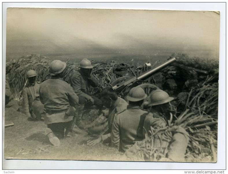

Plusieurs sites italiens évoquent l'emploi d'un canon de 53 mm Gruson sur un affût absolument semblable à cet affût roumain.
Une photographie officielle du "Service photographique de l'Armée roumaine" en vente sur le site "Delcampe" montre l'emploi d'un de ces canons de 53 mm en appui de l'infanterie:
La légende officielle indique avec beaucoup d'optimisme "canon de 120 mm"!

Les clichés de cette pièce aux mains de l'armée roumaine me semblent assez fréquentes. C'est une des raisons pour lesquelles j'avais sélectionné une pièce de prise ou de remploi "ornée" d'un soldat allemand.
Quant aux légendes officielles et quelques autres, on aurait soin à mettre bien souvent en exergue le mot "légende" plus qu'autre chose !
