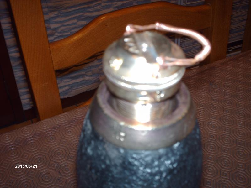

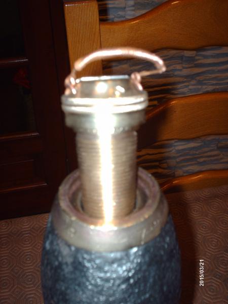

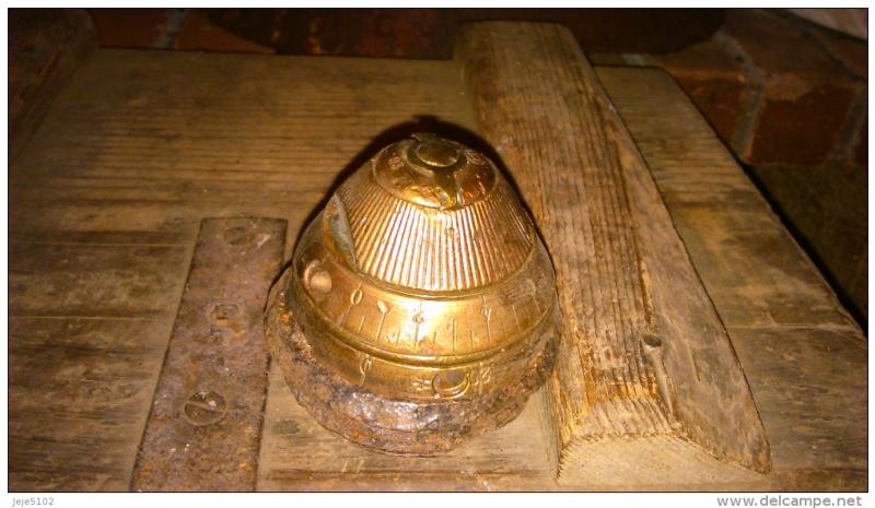

Bonjour, A tous
j'aurais besoin d'aide au sujet d'une fusee de quel pays????? de la doc saurait le bienvenu svp
merci par avance

Bonjour LEKIKI38
Un petit mémo sur la No 44 et je ne parle même pas de ces versions dérivées
Elle fut mise en service en 1913 et retirée en 1959
Cette fusée instantanée de petite taille était utilisée pour obtenir des effets de surface avec les obus HE, tels que la destruction des réseau de fils de fer barbelés ou des tirs de barrage sur des attaques ennemies. Elle fut aussi utilisée sur des obus chimique et fumigènes au phosphore. Elle eut une carrière particulièrement longue et ne comporta pas moins de 52 versions
Elles équipaient couramment les obus suivants :
- Obus HE de 4.5 inch LONG équipé d’une bague de raccordement en bronze
- Obus HE de 9.2 inch Mk I
- Obus HE de 12 inch de 750 livres (Lbs) monté avec un adaptateur en bronze
- Obus fumigène de 4.5 inch au WP (version Mk I à Mk 9) fusée dont la coiffe est peint en
bleu au lieu de rouge.
- Obus fumigène de 4.5 inch au phosphore coiffe peinte en vert
- Obus HE de 18 pdr
- Obus HE de 3.7 inch How
- Obus fumigène de 6 inch
- Obus chimique de 4.5 inch How gaine étanche-double diaphragme- ogive pleine (sans
adaptateur No2Mk 2)
- Obus chimique de 4.7 inch gaine étanche
- Obus chimique à double diaphragme – gaine étanche de 60 pdr (127 mm)
en règle générale les obus chimiques étaient équipés de No44 Mk II ou Mk IV avec adaptateur
No2 Mk1 ou Mk2
Les obus de Marine HE
- obus de 12 inch BL chargé au TNT
- obus de 7.5 inch BL chargés à la Lyddite
- obus de 6 inch BL chargés au TNT ou à la Lyddite
- obus de 5.5 inch BL chargés à la Lyddite
- obus de 4 inch BL chargés à la Lyddite
- obus de 4.7 inch QF chargés au TNT et à la Lyddite
- obus AA de 3 inch 20 cwt chargés au TNT et à la Lyddite
- obus de 13 pdr QF chargés au TNT et à la Lyddite
- obus de 12 pdr 12 cwt QF chargés au TNT et la Lyddite
- obus de 12 pdr 8 cwt QF chargés au TNT et à la Lyddite
- obus de 12 pdr 4cwt QF chargés au TNT et à la Lyddite.
Dans le cas d’obus explosifs ou avec gaines d’éclatement, elle était complétée par des relais de
détonation (Exploder) B et C ou B et A.
Il n' y a que l'embarras du choix

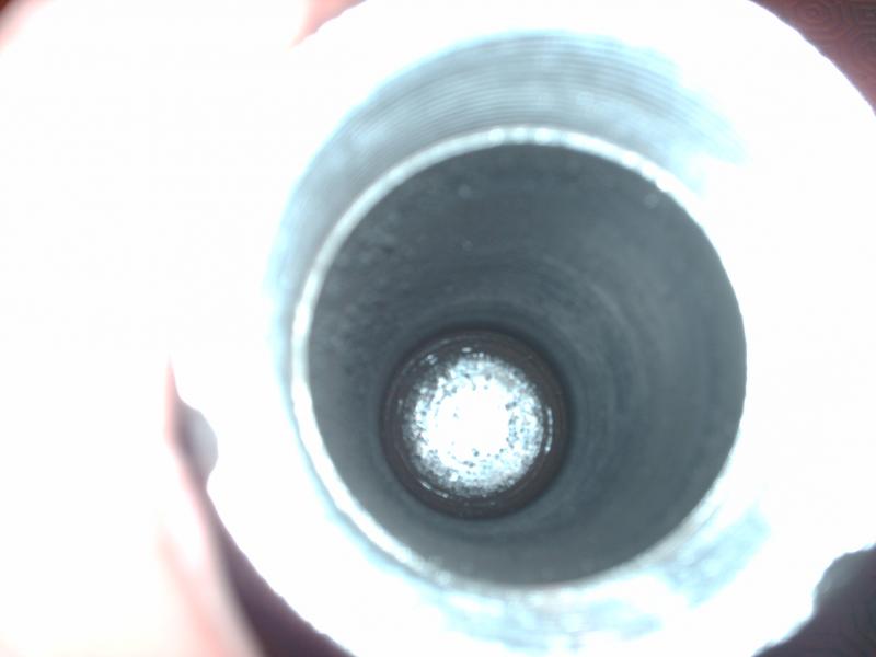

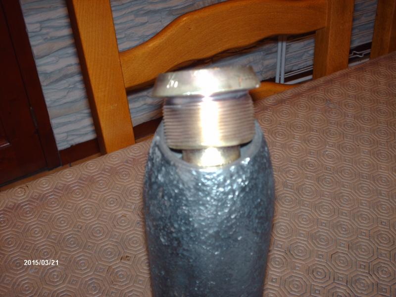

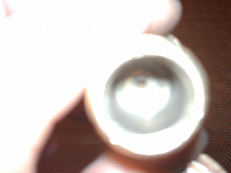

Voila mon obus 18pd explosif avec la fusee 44 bien sur l'obus est inerte ainsi que la fusee
merci d'avance pour vos critique
