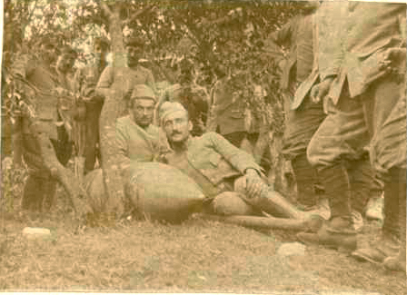

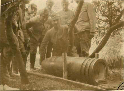

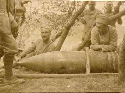

je cherche à identifier ces obus, 220, 240, 270... ???, je n'ai pas réussi à vraiment trouver la bonne correspondance. Obus tiré, non explosé, obus français, obus allemand...
Merci de votre aide, désolé pour la faible résolution

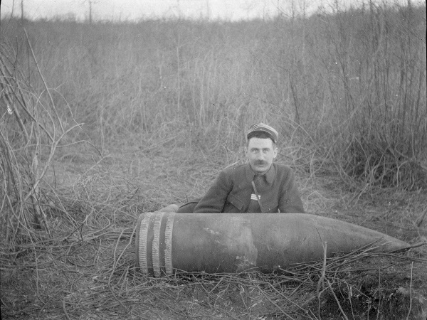

Ce projectile ressemble fort à un obus allemand de 38 cm Spgr L/4,1 m.Bdz tiré par un canon de marine de 38 cm SKL/45 "Max". Ce canon à longue portée a été utilisé sur le front terrestre à partir de février 1915.
Voici un des tous premiers obus de ce type tiré au nord de Verdun en février 1915 et le premier à avoir été récupéré intact, sa fusée de culot n'ayant pas fonctionné. Les trois ceintures sont encore à poste sur l'obus, ce qui n'est plus le cas de l'obus figurant sur vos photographies. "Votre" obus a manifestement reçu la visite des spécialistes du désamorçage puisqu'il manque aussi la plaque arrière de culot et l'obus semble vide.
Obus de 38 cm Spgr L/4,1 m.Bdz examiné par un capitaine du 44e R.I.T.

Merci Guy pour cette réponse rapide et pertinente.
Effectivement, je n'étais pas près de trouver !
