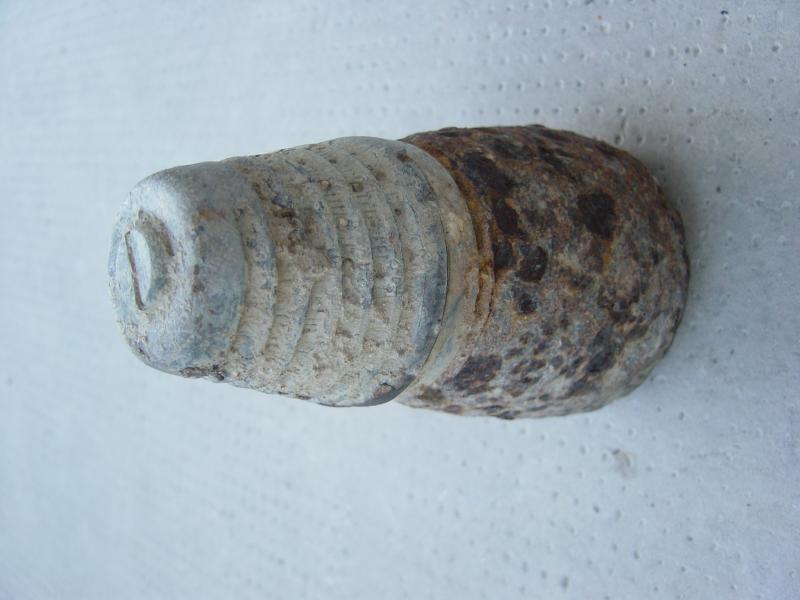

J'ai trouvé dans mon jardin ce matin cette fusée. J'aimerai en savoir plus sur son identification et surtout si un danger existe.
Merci par avance pour les informations.
Bien cordialement.
alain

Machine inconnue...
C'est une fusée de 30-55 modèle 1913 monté sur une ogive de 75 probablement de DCA.
http://www.passioncompassion1418.com/de ... s3055Mod89
Quel est le dernier chiffre de la coiffe en laiton?
Merci.
Cyril

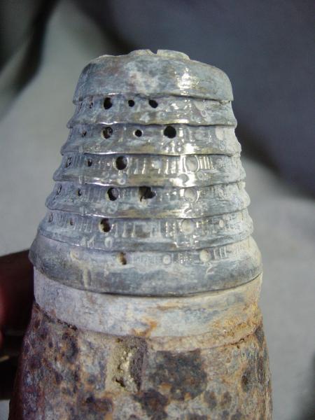

Bonjour Cyril,
Merci pour votre message.
Je lis le chiffre 49.
Mais est-ce que l'objet est dangereux???
alain

C'est bien une fusée de DCA.
Avez un trou carré dans la coiffe en laiton (il y en a plein de plus ou moins rond) ? Si oui : la fusée n'est potentiellement plus dangereuse puisque tirée et semblant avoir fonctionné.
Si non : déminage.
Cyril

Bonsoir Cyril,
C'est quoi ce trou??? où puis-je le trouver???
alain
Alain Dubois-Choulik
Messages : 8785
Localisation : Valenciennes
Re: identification fusée
voir sur le site de Bernard Plumier :
trou de débouchage

Bonjour Alain,
Merci pour l'orientation de la réponse à mon questionnement. Je commence à comprendre la réponse sur ce débouchage.
Comme je suis complètement inculte au niveau des munitions, existe-il un mode d'emploi qui me permette de comprendre les gestes des artilleurs avant qu'ils n'expédient le projectile.
Bien cordialement.
alain

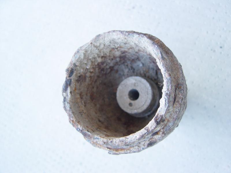

Bonjour Alain,
Si j'ai bien tout compris avec le didacticiel, cette fusée à donc d'après la marque du débouchoir été utilisée avec un temps de 19,5 secondes de retardement prévu.
Mais a-t-elle fonctionné d'après les photos???
Bien cordialement.
alain
