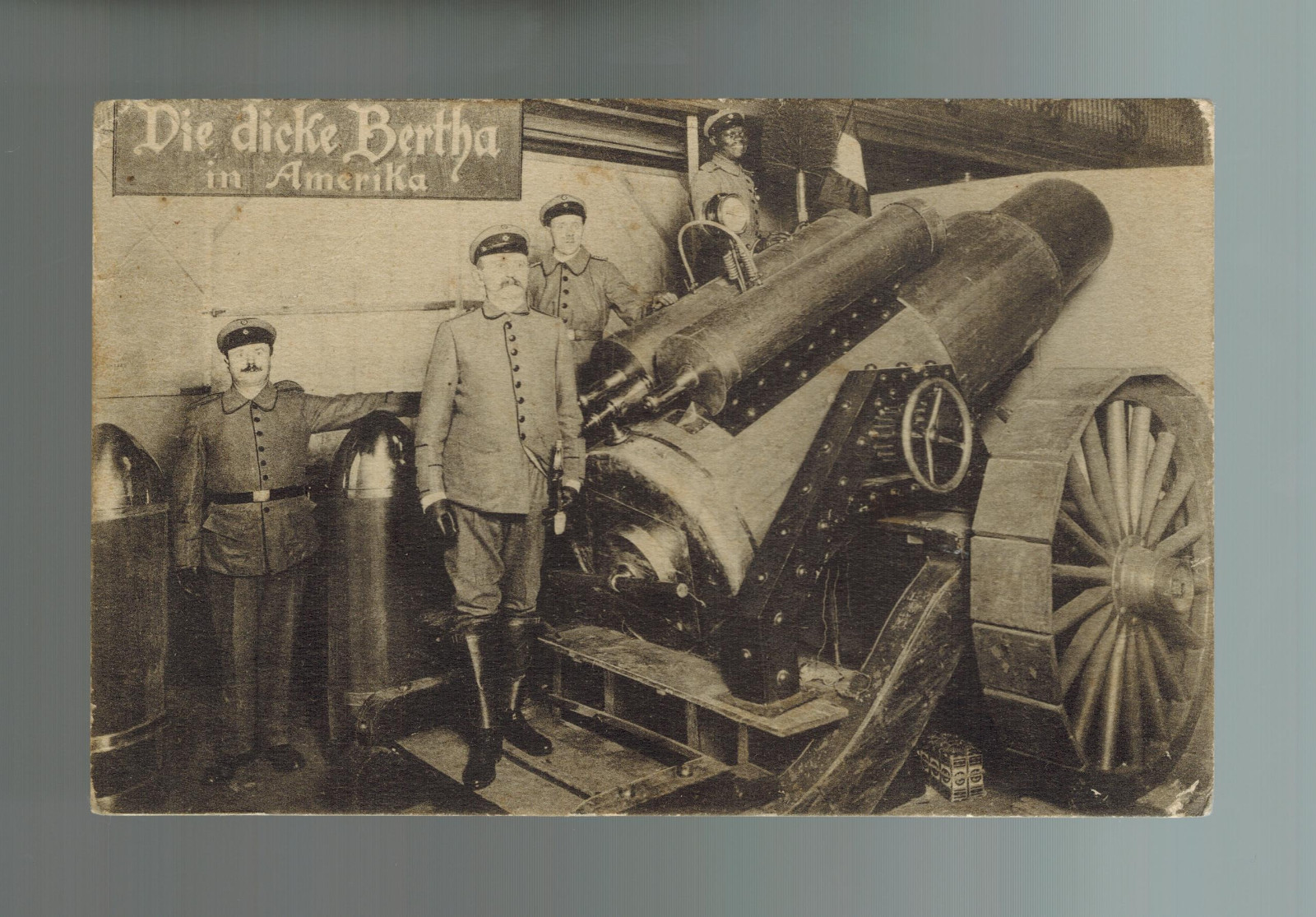

Quel est ce type de canon ?
Captured Germany Big Bertha Artillery in America
Bien a vous

Une maquette avec des mannequins . . . .

Bonsoir Guy,
Mais ce n'est pas le même sur les deux photos !
Lequel est lequel . . . et comment s'appelle l'autre ?

Tanker
Messages : 3321
Re: Indentification gros callibre
Message par Tanker »
Rien de polluant dans cette affaire, et le premier de ces deux canons reste non identifié . . . .
