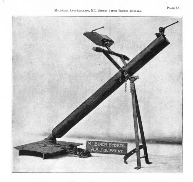

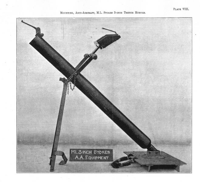

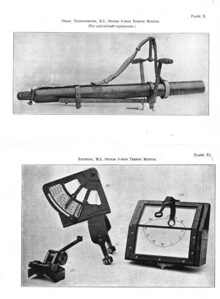

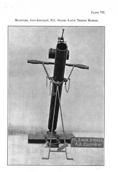

Histoire de rebondir sur l'utilisation des mortiers en tir antiaérien et pour prouver que cela existe, je vous joins quelques extrait du manuel GB du mortier de 3 inch Stockes datant de 1919.
Il doit exister un handbook sur l'utilisation de ce type de matériels peut-être même dans un manuel US de 18 .
