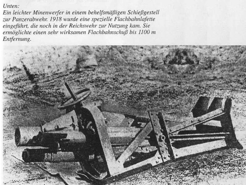

Je connais l'affût spécifique introduit en 1918 par les allemands pour le tir tendu afin de lutter contre les chars mais à quoi correspond ce modèle ?
Il me semblait qu'un post sur le sujet avait été crée mais je n'ai rien retrouvé.
Par avance, merci.
Messages : 7180
Re: Affût Minenwerfer spécifique.
Il s'agit d'un dispositif étudié et réalisé à peu d'exemplaires à partir de la fin de 1916 par Rheinmetall, après l’apparition des chars britanniques dans la Somme.
Son appellation est "7,585 cm leichter Minenwerfer in Flachfeuerschiessgestell" et aussi "7,585 cm leichter Minenwerfer behelfsmässigem Schiessgestell".
La version définitive de l'affût permettant le tir tendu, employée en masse en 1918, est "7,585 cm leichter Minenwerfer n/A auf Flachbahnlafette.

Bonjour et merci à toi AZ16 mais cet affût est différent comme l'explique ALVF dans son post.

une photo de ce dispositif parue dans le "Waffen Arsenal" N° 150 consacré aux "Deutsche minen und granatwerfer" de 1914 à 1945
