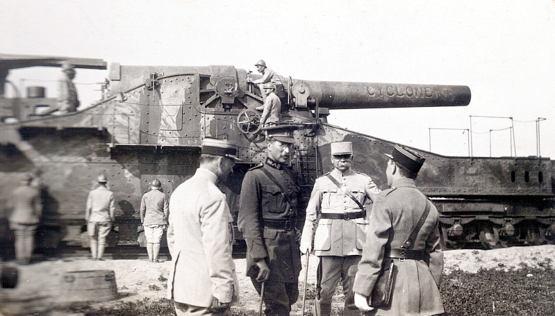

j'ai le plaisir de partager avec toi ces trois photos extraites des albums familiaux du capitaine André Logi.
Les vedettes étaient au rendez-vous en Flandre: Albert Ier roi des belges et le général Anthoine .
Mais la véritable Guest Star de ces documents , c'est le "Cyclope" sur son "truc" , porte-voix le plus puissant et sonore de la confrérie de l'ALVF. Deux dimensions manquent toujours dans ces photos: le son et l'odeur, véritables facettes indicibles de tous les récits de guerre.
Détail symptomatique d'une de ces dimensions qui nous échappent: les mains sur les oreilles de l'artilleur assis à gauche.
j'apprécie beaucoup le garde -à -vous dorsal en présence du roi et des généraux.
Je remarque qu'au coup parti, il n'y a personne sur l'affût. Sécurité oblige ?

[img]mesimages/9767/237- Aout 1917, Hoogstade, le Roi visite des canons de 320 francais sur truc.jpg[/img
[img]mesimages/9767/238- Coup parti.jpg[/img
[img]mesimages/9767/239.jpg[/img

Merci pour ces belles photographies du 32 cm modèle 1870-81 "Cyclone" (et non "Cyclope") entourées de ses pièces "soeurs" portant les doux noms de "Tempête", "Bourrasque" et "Simoun".

Merci mon général;
effectivement, cyclone est mieux venu que cyclope.
lunettes à régler...

Ce 32 cm modèle 1870-81 "Cyclone" appartient à partir du 1er août 1917 à la 13e batterie du Ve Groupe du 78e R.A.L.G.P (avant cette date 73e batterie du 7e R.A.P, 9e Groupe de 32 cm puis à partir du 1er mai 1918, 4e batterie du IIe Groupe du 76e R.A.L.G.P, en fonction des réorganisations successives de l'A.L.G.P).
La photographie est prise le 5 septembre 1917 sur les épis de Hoogstade (Belgique).

merci Guy François.
le photographe etait attaché au général Biebuyck , aide de camp du roi Albert.
