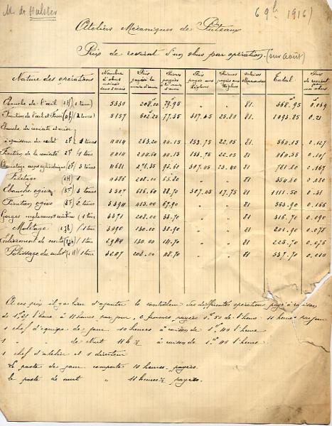

voici la "transcription" d'un papier relatif au coût d'un obus en 1916, étape par étape. Le scan étant de très mauvaise qualité, voici ce que cela donne. Il semblerait qu'il y ait eu une erreur sur ligne, manque 81 francs dans le calcul. En rouge, le correctif puis le scan. A priori, un obus revenait à environ 1,50 franc. Reste à savoir le modèle, probablement du 75 ?

Merci pour l'info. Il serait interessant aussi de le rapprocher avec le prix de vente de cet obus, si quelqu'un a çà?

A noter que ce prix ne tient pas compte non plus de ce qu'on y met dedans... !

Bonjour Delmi83,
Le document que vous présentez est intéressant, mais ne recense que les opérations de finition réalisées aux Ateliers de Puteaux. Nous sommes donc loin du coût total de fabrication d'un obus de 75 !
Les spécialistes devraient pouvoir en dire plus...

Le prix d'un obus de 75, chargé et amorcé, est de l'ordre de 60 francs en 1918.
Le prix de la fusée fait varier sensiblement les prix.Suivant le type, une fusée vaut de 12 à 20 francs et plus.A titre d’information, une fusée perfectionnée à système d'horlogerie du type "fusée Vaucanson" (Ateliers Vaucanson, constructeur de divers systèmes d'horlogerie), vaut 60 francs et plus suivant les types.
J'ai des détails sur le prix de revient des obus, mais datant de 1925, à une époque où les prix ont à peu près doublés, la part de la main d’œuvre est basse par rapport à aujourd'hui!
La matière est beaucoup plus chère proportionnellement.

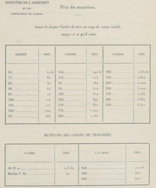

En complément, un tableau qui a peut-être déjà été donné sur le forum, il s'agit d'une note de mai 1917 adressée à chaque armée pour éviter le gaspillage des munitions.
(AFGG Tome V, 1er vol. - Annexes, 2e vol. - http://gallica.bnf.fr/ark:/12148/bpt6k6 ... f447.image )

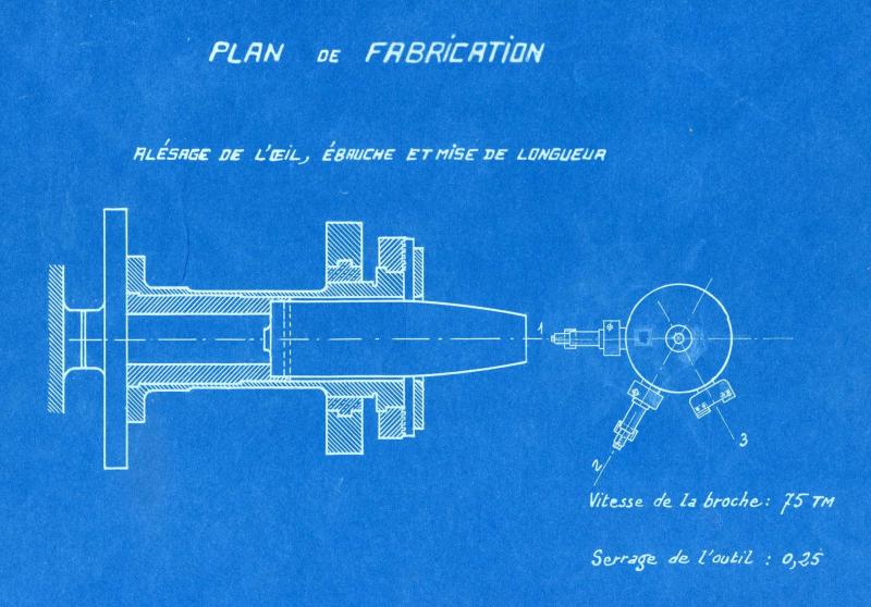

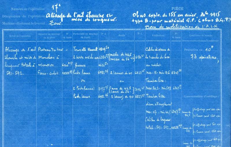

Pour illustrer la fabrication d'un obus, voici deux pages du "Plan de fabrication de l'obus explosif de 155 en acier Mle 1915 type B" établi par l'Atelier de Construction de Lyon.
Ces pages montrent l'opération n° 17 "alésage de l’œil":
Chaque opération d'usinage fait l'objet de pages de ce type.
