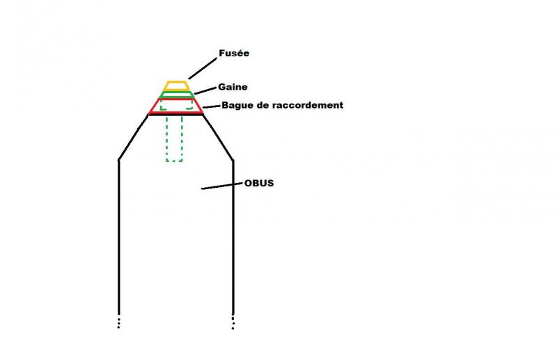

Message par AZ16 »
-Pour répondre à la première question : "l'anneau en cuivre au dessus du sol", c'est la ceinture de forcement, rien à voir avec l'ogive. (je crois que vous avez compris).
-Pour faire simple, les obus de petits et moyens calibres français avaient vissée à l'ogive une gaine. De l'extérieur, une fois vissée, on ne voit que la bague supérieure. Cette gaine, en fonction du modèle recevait de l'expolsif d'amorçage et/ou un détonateur amovible. Ensuite la fusée était vissée dans cette gaine.
Pour les gros calibres, il fallait d'abord visser une grosse bague réductrice d'ogive, qui est un simple réducteur de diamètre d'oeil en acier.
La fusée de 30/45 S et M étant non détonateur il fallait donc ajouter dans la gaine un détonateur relais.
Je vous ai fait un rapide schéma pour illustrer "l'empilage" d'éléments.
