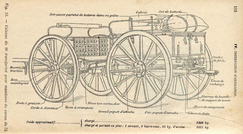

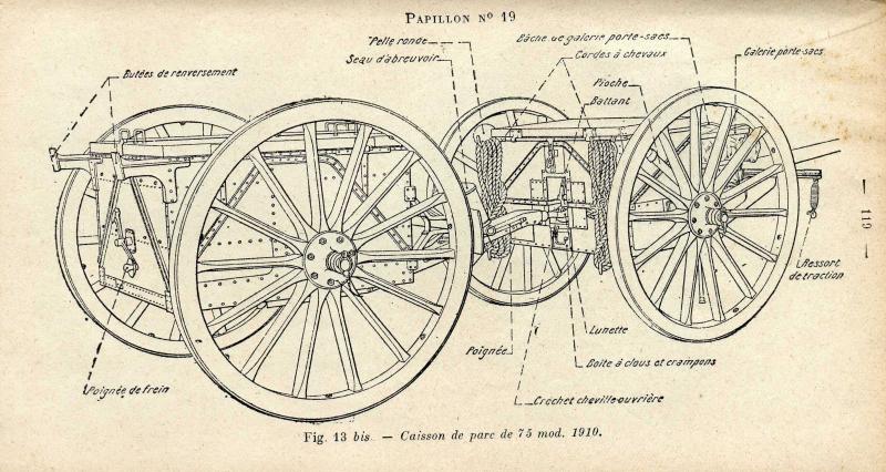

Et j'aimerais bien savoir de quels types de caissons ou de chariots il s'agit. Je pense à un caisson de 90 adapté au 75mm, à gauche et à un caisson de parc, à droite.
Je me suis basé sur le Manuel du Gradé d'Artillerie de 1918, que je possède et dont Marko avait posté des images :
pages1418/Pages-d-Histoire-Artillerie/A ... _884_1.htm

Je crois que ces identifications sont bonnes.
Voici les deux caissons illustrés dans le Règlement provisoire de manœuvre de l'artillerie de campagne-Titre IV-Instruction d'artillerie-édition de 1910, d'ailleurs le caisson de parc modèle 1910 y figure sous forme d'un papillon contre-collé:
