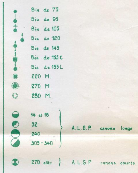

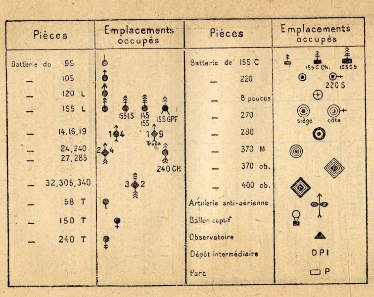

Savez-vous si les Français avaient une symbolique particulière pour représenter nos :
120 L
120 Baquet
155 L
et 155 CTR ?
Merci pour votre précieuse collaboration

Voilà les signes conventionnels employés par l'artillerie française, principalement sur les cartes:
-de 1915 à 1917:
-en 1918:
Références:Manuel de l'Officier de Batterie.

Merci Guy pour ces illustrations peu communes,
c'est bien le première fois que je les observe.
Je constate également qu'en 1914, il ne devait pas y avoir de symbolique particulière.
