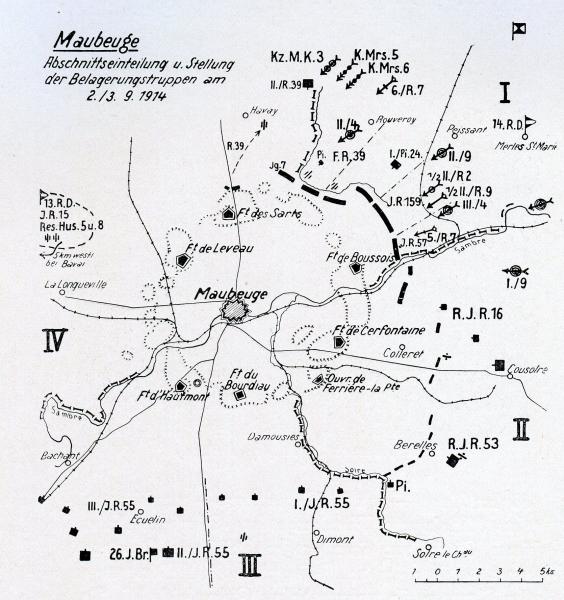

Voici une carte du déploiement des unités d'artillerie allemande lors du siège de Maubeuge:
Source: "Das Ehrenbuch der Deutschen Schweren Artillerie"-Berlin-1931 (tome 1).

Merci.
Dans les mémoires du général von Zweh, il semble que Maubeuge, dans les derniers jours du sège, ait été bombardée par un canon lourd sur VF ?
Avez-vous des éléments ?

Le matériel de la batterie de "canon court de marine" N° 2 (Kurze-Marinekanonen Batterie Nr 2) n'est pas à proprement parler un "canon sur voie ferrée", c'est un mortier lourd de 42-cm tirant sur plateforme fixe exigeant de longues manoeuvres de force pour son assemblage sur la position de tir sur laquelle il est amené en plusieurs fardeaux transportés sur wagons de chemin de fer.
C'est en effet un 42-cm du type "Gamma Gerät".La longueur des opérations de mise en batterie explique que ces mortiers après la chute de Liège arrivèrent toujours en retard pour les opérations contre les forteresses belges et pour le siège de Maubeuge (d'autant plus que les voies ferrées avaient été détruites par les troupes françaises et belges).
Ceci explique qu'à Maubeuge, les seuls tirs de 42-cm furent effectués par les mortiers de 42-cm du type "M-Gerät" de la Baterie Nr 3 sur affût à roues tractés par des tracteurs à vapeur, véhicules réquisitionnés provenant d'ailleurs du grand Cirque Sarkassani car les tracteurs construits par Krupp n'étaient pas encore terminés.
On trouve rarement la mention de cette traction des 42-cm "M-Geräte" tractés par des véhicules provenant d'un cirque, ce qui ne ferait pas sérieux dans la littérature militaire allemande encore plus chauvine que la française (ce qui n'est pas peu dire!).
