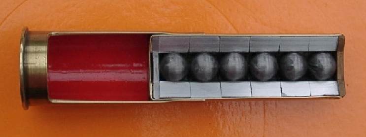

En commençant par le "début"
en 37mm, sur http://www.histavia21.net/
c'est un peu le principe de la cartouche de chasse, ensuite il suffit de laisser faire les hommes et la technique pour améliorer le procédé (shrapnell & Co)La boîte à mitraille : la boîte à mitraille ou biscaïen consistait en un cylindre bourré de balles en fer de petites dimensions, identiques à celles de fusils. Une boîte à mitraille de 9 livres comptait 180 balles et provoquait de terribles ravages dans les rangs ennemis. Cependant le biscaïen était réellement efficace à courte distance.

Maintenant revenons à notre boîte à mitraille, tous d'abord les premières boîtes à mitraille ressemblait à une boîte de conserve, fermée aux extrémités par une rondelle de zinc, le coup partis, la boîte se disloquait et tous ses éléments se transformait en projectiles.
On retrouve ce genre de boîte sur les canons de 4, 12, 16, 22, 24, canon en bronze. ces boîtes étaient pratique et fiable à faible vitesse initiale, avec l'apparition de canon à tir rapide, il fallut prévoir une boîte à mitraille de forme cylindro ogivale, mais qui au départ du coup se désagrégerait.
ce système fut mis au point en 1913 pour le canon de 75, mais bien avant pour le 65 de montagne, et encore plus pour le canon de 37mm.
Nous allons prendre exemple de la boîte à mitraille de 75mm Mle 1913.
la boîte à mitraille est en laiton très fin, de la même épaisseur que la douille, elle est encartouchée.
