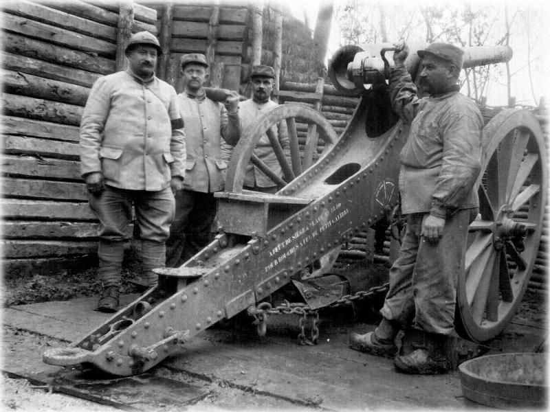

Re bonjour
encore un canon à identifier
texte sur le coté: "AFFUT DE SIEGE & PLACE M 1830 ou 1850 - POUR BOUCHE A FEU DE PETIT CALIBRE"
Merci d'avance
Pierre Lescallier
Messages : 7147
Re: Identifier aun autre canon
Il s'agit d'un canon de 95 mm Lahitolle sur affût Siège et Place modèle 1880.Il est possible de monter des canons de 80 mm, 90 mm Mle 1877, 95 mm Lahitolle, des canons de 5 et 7 de Reffye et même des bouches à feu plus anciennes sur cet affût.Les canons de 5 et 7 de Reffye ne sont plus utilisés en 1914, mais les canons de 90 et 95 sont largement employés dès l'automne 1914.
L'affût Siège et Place modèle 1880 a l'avantage de permettre un pointage vertical plus grand que celui les affûts de campagne des canons de 90 et 95 mm.La portée est donc augmentée mais l'affût, conçu pour tirer au-dessus des parapets des forts et batteries, est beaucoup plus haut.Il doit donc être mis en batterie dans des alvéoles et emplacements creusés pour éviter d'être vu de l'ennemi.

Merci Guy François,
si cela vous intéresse j’attends la copie du registre matricule pour l'homme qui est le troisième à gauche derrière la roue, il est aussi sur la phot du mortier.
