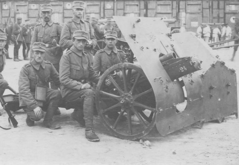

A partir d'un gros-plan d'une magnifique photographie de Maurice Sublet, je vous propose une identification assez simple mais dont les réponses à toutes les questions ne sont pas évidentes:
-1: Constructeur de ce canon.
-2: Calibre et type exact.
-3: Nombre de matériels construits (car on lit bien des chiffres contradictoires!).
-4: Pays d'adoption.
-5: Identification de ces artilleurs.
-6: Lieu et date approximative du cliché.

Bonsoir à toutes et à tous,
Bonsoir ALVF,
Toujours pas expert, [strike]je me limiterai donc à Skoda et Hongrie[/strike] édité pour ajouter : et pas près de l'être !
Voilà que je lui trouve une ressemblance avec un canon de montagne Krupp (encore !?) 75 mm 1912
Adopté par la Roumanie

Deux hypothèses :
- Canon de montagne Krupp de 75 mm 1912 bien que l'embout du frein ne soit pas identique (d'accord avec Louis Jean, mais pas copié). Les pans coupés des extrèmités de glissière me semblent caractéristiques,
- Mais peut-être obusier de 100 mm Krupp I.F.H 98/09.
Pays : Roumanie
Bonne soirée,
alain

On voit des soldats allemands devant une sorte de grand hangar :
Peut-être des artilleurs roumains se familiariant avec ce canon chez Krupp en 1912 ou 1913.
alain

Tant qu'à faire autant s'essayer à répondre à ce nouveau challenge…
Je propose : Matériel Krupp, canon de montagne de 7,5 cm L/14 modèle 1913. Pièce commandée par le Chili dont seule une partie aurait été livrée puisqu'au début du premier conflit mondial les pièces encore en dépôt dans les usines d'Essen furent acquises pour armer initialement une batterie d'artillerie de montage allemande. Par la suite, d'autres pièces furent construites (60 à 70 ? Le nombre exact m'est inconnu) dont certaines ont été livrées, quoique sous une forme quelque peu modifiée, à l'Autriche-Hongrie pour armer une ou plusieurs batteries d'artillerie de montagne.
Il me semble qu'il s'agit d'artilleurs de montagne allemands (Gebirgsjäger).
Lieu ? Date : vers 1915 ou 1916.

"Poterne" a trouvé la solution de l'énigme!
Quelques précisions:
-1: Constructeur: Krupp.
-2: Calibre: 7,5-cm, type: canon de montagne 7,5-cm Gebirgskanone L/14 (Modell Chile 1913).
-3: Nombre construit: 4 réquisitionnés en 1914 puis 93 construits du printemps 1915 à l'automne 1915 à l'aide des éléments ébauchés en usine pour la commande chilienne réquisitionnée.
-4: Pays d'adoption: Chili en 1913 et Allemagne.
-5: Identification: ces artilleurs de montagne wurtembergeois appartiennent à la Württembergische Gebirgs-Kanonen Batterie 6 du Groupe d'Artillerie de montagne wurtembergeois (Württembergische Gebirgs-Artillerie Abteilung).
-6: Photographie prise le 27 juin 1915 à la caserne de Ludwigsburg près de Stuttgart.
Cette unité a été engagée dans les Vosges (Hilsenfirst), en Pologne, en Italie puis sur le front Ouest.
A noter que l'Armée allemande, malgré l'existence de massifs montagneux à l'Ouest et au Sud de l'Empire, est entrée en guerre sans Artillerie de Montagne, à l'exception de quelques canons anciens dans sa colonie du Sud-Ouest Africain.Cette carence, curieuse pour une Armée généralement supérieurement équipée dans bien des domaines, explique la réquisition en usine de matériels en construction pour le Chili et le Brésil principalement.
Un grand merci à Maurice Sublet pour cette photographie magnifique appartenant à une série!Je joins la photographie dans son format complet.
Sources: Fried.Krupp Aktiengesellschaft "Entwicklung des Artilleriematerials im Weltkriege"-Anlage 1 (tableau des productions).
Württembergische Gebirgs-Kanonen Batterie 6 à Ludwigsburg le 27 juin 1915.
