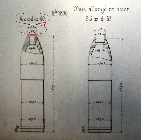

Concernant le 155 FA Mle 1890 il y avait en fait deux modèles un à œil de 40/55 et l'autre à œil de 63/73
sur le premier document le dessinateur à fait un copier coller de l'époque (pantographe peut être) il est fait mention que les dimensions de l’œil sont 63/73 (erreur à rectifier)

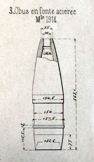

et pour revenir sur la demande de rens sur le 155 FA Mle 14 (encore merci ALVF) on m' a fait parvenir ce schéma
Tous les schémas sont tirés du recueil de renseignement sur les obus chargés en explosifs du 21 Avril 1915

J'ai effectivement déjà des données concernant l'obus à oeil de 40 et celui à oeil de 63 par contre je suis à la recherche d'info sur un 155 type 1890 à oeil de 40 qui avoisine les 650mm sous gaine.
Sur votre schéma de gauche (1890 à oeil de 40) que faut-il lire comme hauteur ? 617mm, 627mm ? (je ne vois pas bien). Ca me paraît court.

Après vérifications
œil de 40 h=617
œil de 63 h=627,8

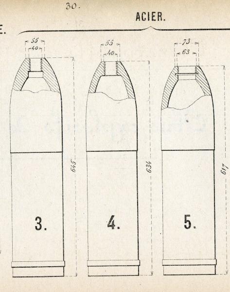

Merci pour vos réponses.
Guy François, le n°3, c'est exactement ce que je cherchais. Il y avait donc bien un modèle 90 acier un peu plus long (645mm).
