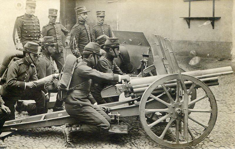

Une énigme difficile pour toutes les réponses aux cinq questions suivantes:
-1: constructeur du matériel.
-2: calibre.
-3: type.
-4: pays d'adoption.
-5: nombre de matériels construits.
Questions subsidiaires:
-nom de l'officier à l'arrière plan à gauche.
-lieu de la photographie.
-date de la photographie (arrondie à l'année!).

Bonjour Guy,
Les artilleurs sont clairement sud-américains, péruviens ou boliviens.

Je ne précise rien pour l'instant sinon pour dire que le tir est bien encadrant!
Un point tout de même, le Chili lorgne plutôt sur les "casques à pointe" au cours de ces années d'avant-guerre et certains individus, chiliens de souche et surtout germains récemment assimilés, ne reculent devant rien, même devant le crime, pour préserver le marché à Krupp!

Je me risque...
1- Schneider.
2- 75mm MD.
3- Canon de montagne (1903).
4- Pérou.
5- ?
- Chef d'escadron Émile Rimailho.
- École militaire de Lima.
- 1910.
"Pour la France et de bon coeur".
IM Louis Jean
Messages : 2741
Re: Nouveau "Quizz" pour expert!Résolu 75 mm Bolivie!
Message par IM Louis Jean »
Pas plus expert mais féru de schimilibilic (en mémoire du général Estienne, je n'emploierai pas l'anglicisme)
Que des supputations donc, mais je me justifie après :whistle:
-1: constructeur du matériel. Schneider
-2: calibre. 75 mm
-3: type. MPC2
-4: pays d'adoption. Bolivie
-5: nombre de matériels construits. 6
-nom de l'officier à l'arrière plan à gauche. colonel Sever
-lieu de la photographie. Académie d'artillerie
-date de la photographie (arrondie à l'année!). 1906
-1: Schneider. A part cette société ... je ne vois guère d'autre marchand de canon français ; et l'officier porte un uniforme français, je crois.
-2: A vue de nez, et les calibres vendus en Amérique du sud à cette époque sont tous du 75 ou supérieur.
-3. La plaque à gauche du tireur (?) m'inspire cette réponse.
-4: Ce pays car la physionomie andine des servants localise le cliché dans cette vaste région. Bolivie, car le tir de maître Mercadal est "bien encadrant". Le Pérou parait plus logique en raison de la présence d'instructeurs français dont l'artilleur Louis Gustave Salats qui fut instructeur d’artillerie à l’École militaire du Pérou, puis dirigea les études pour finalement commander l’école par intérim jusqu’à son retour en France en 1908. Mis il y avait aussi le capitaine Chaumeton, Stanislas Naulin. En Bolivie, des officiers français ont été "incorporés" dans l'armée : Colonel Sevér; Paul Marin; Luis Guyot; Eloy Perou. Le matériel de guerre bolivien est majoritairement allemand mais Schneider a présenté un matériel d'artillerie tellement supérieur au Krupp qu'il a emporté les marchés. Au Chili, pas d'instructeur trouvé même si ce pays a aussi acheté du Schneider (dont le représentant était Alcibiades Roldan).

Je trouve que ce canon dont le blindage englobe les roues, ressemble assez au 70 de montagne Schneider 1908, et l'officier au colonel Rimaiho.

L'énigme a trouvé sa solution, Louis Jean a répondu juste sur presque tous les points!
Je reprends:
-1: constructeur du matériel: Schneider, attention ce n'est pas la seule société à exporter du matériel d'artillerie, il y a aussi "Cail" (pendant quelques années seulement) et surtout "Forges et Aciéries de la Marine et d'Homécourt" société plus connue sous l'appellation de "Saint-Chamond" et avant la guerre "Châtillon-Commentry".
-2: calibre:75 mm.
-3: type: canon de montagne type MPC 2.
-4: pays d'adoption: Bolivie.
-5: nombre de matériels construits:20 (cinq batteries).
La Bolivie avait déjà acheté en 1902 des matériels de montagne de 75 mm Schneider, type MA et en 1903 des types MC.
En 1907, la Bolivie achète 5 batteries de canons de montagne de 75 mm Schneider type MPC 2 et 2 batteries de canons de campagne de 75 mm légers type LD.
-nom de l'officier à l'arrière-plan gauche: colonel Sever (du Génie), chef de la mission française en Bolivie.
-lieu de la photographie: La Paz.
-date de la photographie: 1907.
Nota: cette magnifique photographie montrant des artilleurs boliviens de belles allure et tenue a été envoyée en France par le lieutenant Marin (infanterie), appartenant à la Mission française, le 14 mai 1907.
