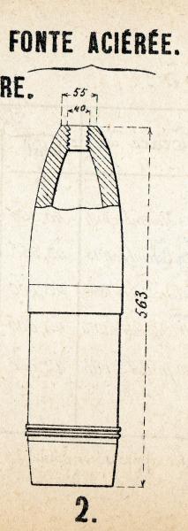

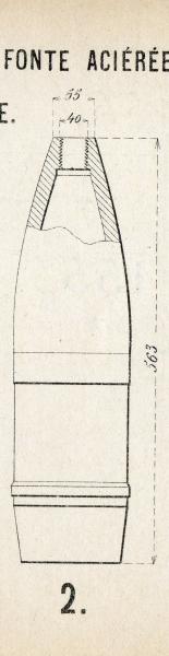

Bonsoir à tous
Je suis à la recherche ,s'il en existe , des différences entre l' obus de 155 FA Mle 1914 et celui de 155 FA Mle 1915. Extérieurement ils ont les mêmes contours et les mêmes dimensions H= 563 mm et œil de 40/55 , la différence se situe peut être dans l'organisation interne.Un schéma serait apprécié.
D'avance merci
Jean Paul
IL vaut mieux s'enfoncer dans le noir qu'un clou dans la fesse gauche (Pierre Dac)
Messages : 7260
Re: Obus français
Les différences, infimes, concernent le tracé et le montage des ceintures:
FA modèle 1914:
FA modèle 1915:
Références:
-Ministère de l'Armement-Note sur les matériels d'artillerie lourde et les munitions qui leur sont afférentes-Deuxième Annexe-6 octobre 1915.
-Ministère de l'Armement-Note sur les matériels d'artillerie lourde et les munitions qui leur sont afférentes-Deuxième Annexe-22 avril 1918.
