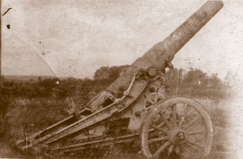

quelques vieilles cartes jaunies ou photos sépia à identifier. Bien qu'ayant consulté les différents tomes des "canons de la victoire", je n'ai pas trouvé d'éléments concluants, d'où mes quatre conclusions :

Pour la 2e : pièce française, un obusier de 370 mm Mle 1915 sur affût à berceau Batignolles et Schneider. Vous trouverez les renseignements nécessaires dans l'ouvrage dont vous faites allusion à la page 51.

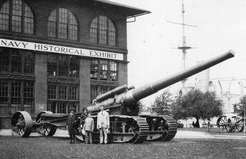

Pour la 3e : pièce américaine, un "U.S. Naval 7-inch Track-propelled Gun Mk.2 1918".

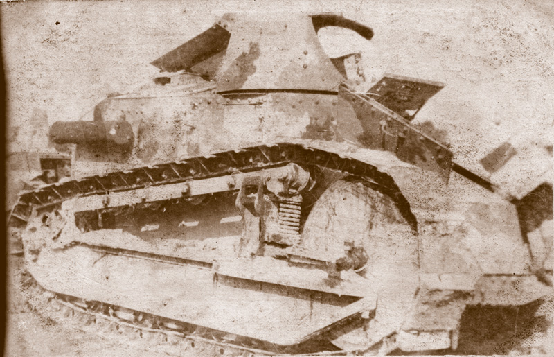

Pour la 4e : char français Renault FT.

Je confirme ces identifications, la photo N° 1 me semble plutôt être l'obusier de 8 pouces russe dont l'affût est très semblable à celui du canon de 6 pouces.Cette pièce est très utilisée par les allemands comme artillerie de position après capture d'un grand nombre de ces puissants matériels en 1915 et 1917 ("Beutegeschütze"=matériel de prise).

d'accord avec Guy pour la photo N°1
c'est un canon russe de 8 pouces (203mm) Mle 1892

Concernant le Renault FT, il s'agit probablement d'une photo faite sur un point de regroupement de chars endommagés.
On distingue un deuxième char en arrière plan.
Le premier char a du prendre un coup au but. Probablement une version canon du char.
La tourelle, de type Omnibus, a visiblement explosé.
L'éclatement de la tourelle pouvant être le résultat d'une explosion des obus de 37 mm.
La photo du Renault FT comporte-t-elle des indications au verso permettant d'identifier lieu et date ?

la deuxième photo représente bien un "U.S. Naval 7-inch (178 mm) Track-propelled Gun Mk.2 1918" comme l'a identifié "Austerlitz".
http://www.landships.freeservers.com/U. ... 201918.htm
