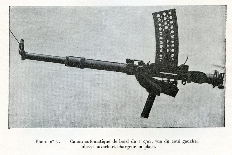

Ce canon automatique de 20 mm (2-cm pour les allemands) est assez bien connu dans sa version 2-cm Flugzeugkanone Becker, équipant des avions de reconnaissance (notamment des "Aviatik"), des dirigeables Zeppelins et surtout des bombardiers lourds "Gotha".La première arme examinée par les services français de l'artillerie provient d'ailleurs d'un "Gotha" abattu.
Cette arme automatique souffre toutefois d'un fonctionnement peu fiable mais elle est rapidement prévue pour constituer une arme de défense anti-char car elle peut tirer par rafales un projectile puissant.L'urgence de sa mise en service impose une solution de circonstance: le montage du canon sur un affût de mitrailleuse lourde MG-08.
Cet affût, trop léger, ne permet pas de contrôler le tir par rafales et l'utilisation devra s'effectuer au coup par coup.L'alimentation est faite par un chargeur de 12 coups introduit par le dessus de l'arme.

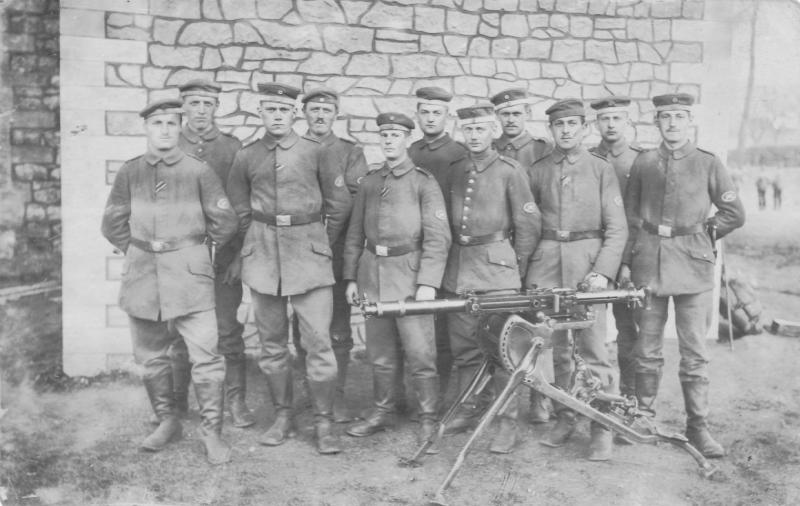

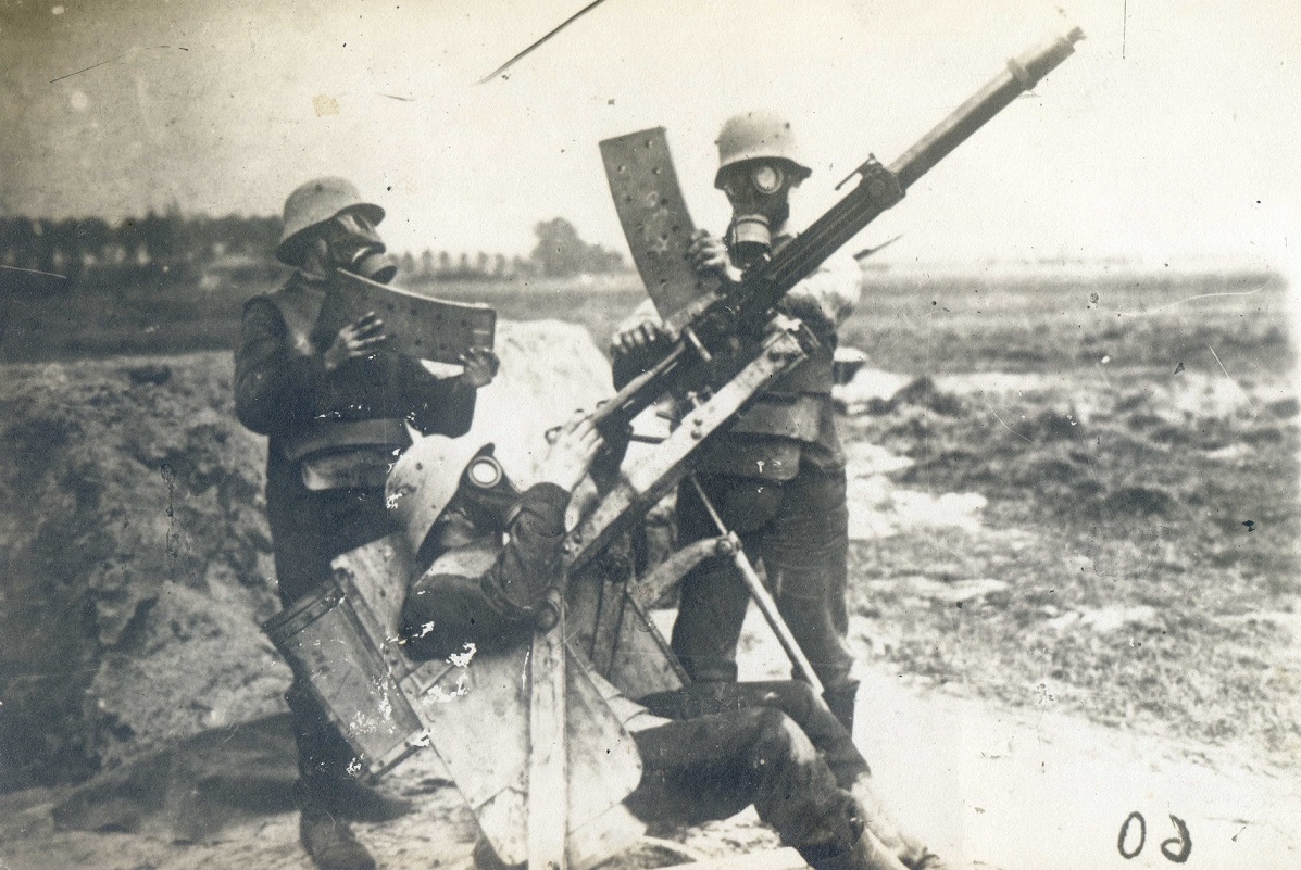

Voici une magnifique photographie datée du 8 mai 1918 montrant un "2-cm Tankabwehrkanone Becker MII" devant un groupe de "mitrailleurs d'élite" qui portent tous leur insigne distinctif sur la manche gauche:
Mitrailleurs d'élite et 2-cm Tankabwehrkanone Becker le 8 mai 1918 (collection Maurice Sublet).

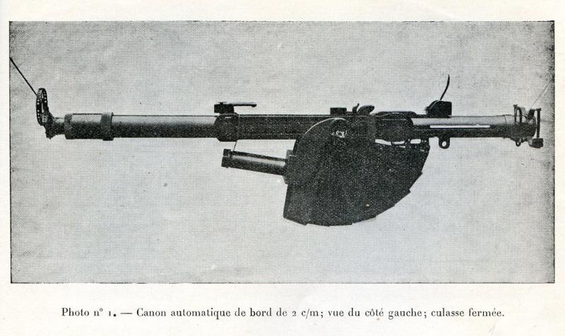

Version aéronautique du 2-cm Flugzeugkanone Becker provenant d'un "Gotha" abattu:
2-cm Flugzeugkanone Becker provenant d'un "Gotha" abattu.

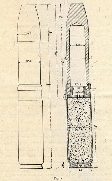

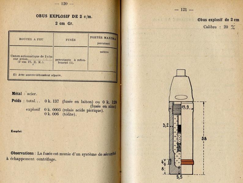

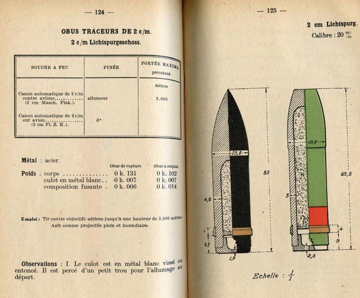

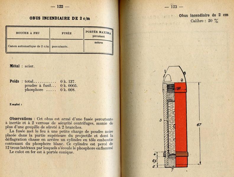

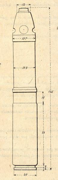

Les munitions destinées aux canons de 2-cm Becker:
Le projectile destiné en priorité à la lutte anti-char est bien évidemment l'obus de perforation traçant (en noir sur la planche).
La vitesse initiale est de 500 m/s, la vitesse restante de 465 m/s à 50 mètres et de 452 m/s à 150 mètres.
L'obus perforant traverse 22,5 mm de blindage à 75 m et 16 mm à 300 mètres, ces performances balistiques insuffisantes pour le combat anti-char de 1918 expliquent, avec ses aléas de fonctionnement, le renvoi à l'arrière de cette arme néanmoins intéressante en son temps.

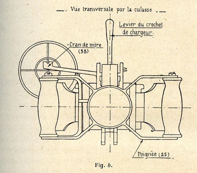

Le principe de fonctionnement de cette arme est décrit en détail dans la Revue d'Artillerie d'août 1926.

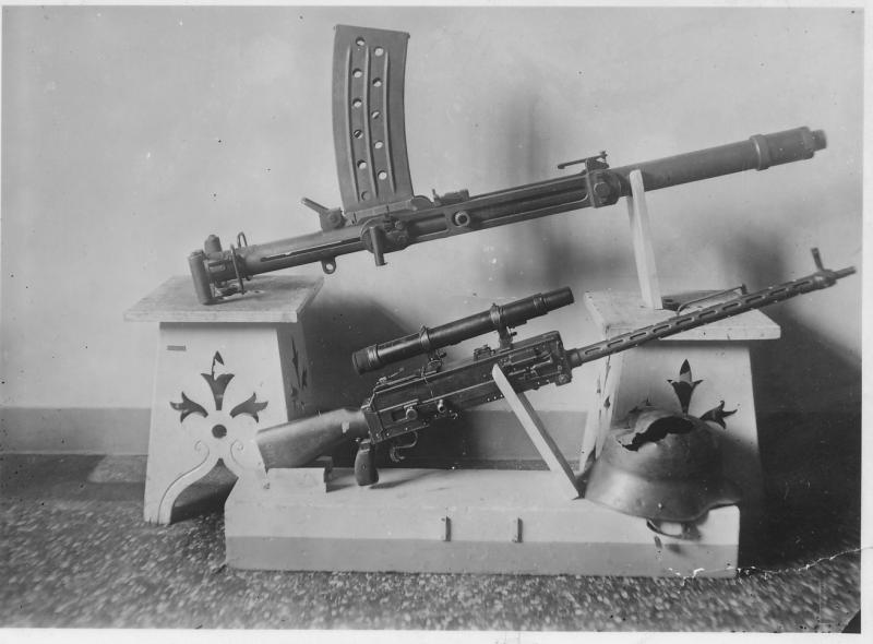

Voici en complément de ce sujet, une autre belle photographie montrant deux armes automatiques remarquables:
-un autre exemplaire du 2-cm Tankabwehrkanone Becker, présenté ici sans affût.L'arme sans affût a un poids de 40 kg environ.
-en bas, la mitrailleuse légère (leichte Maschinengewehr) LMG 1914/17, construite par DWM, c'est une extrapolation de la mitrailleuse "Parabellum" MG 13 équipant l'aviation.Cette arme remarquable est ici présentée avec une lunette à fort grossissement.
2-cm Kanone Becker et LMG 1914/17 DWM (collection Maurice Sublet).

Je joints une photo envoyée par un collectionneur américain ayant collaboré dans la dernière mise à jour de mon site.
Sans trop me tromper je pense que nous avons bien à faire à un canon de 2cm Becker monté sur un affut de circonstance qui semble cependant très bien étudié comme à l'instar des modèles inventés pour la MG08.
Ces soldats allemands sont équipés de Ledermaske 1917, de casque d'acier camouflé comme le laisse supposer la couleur "blanchâtre" apposée sur ces derniers ainsi que de la cuirasse allemande de type Sappenpanzer.
Voila voila.
Bonne soirée à tous.

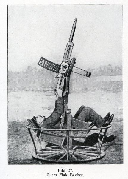

Messages : 7251
Re: 2-cm Tankabwehrkanone Becker, un ennemi du char
Cette photographie montre bien un canon de 2-cm Becker monté sur un affût de circonstance contre-avions.
Il semble bien primitif car il faudrait expliquer comment le tireur peut "suivre" sa cible!
D'ailleurs la photographie jointe montre l'utilisation d'une roue pour lui donner une capacité de tir dans tous les azimuts (comme au début de la guerre!):
Tout ceci ressemble à un bricolage, nous sommes bien loin des réalisations allemandes dans le domaine des canons lourds de Flak de 1918 (8-cm, 8,8-cm, 10,5-cm)!
Source: Alfred Muther "Das Gerät der leichten Artillerie vor, in und nach dem Weltkrieg-IV.Teil Flugabwehrwaffen"-Bernard & Graefe-Berlin-1929.

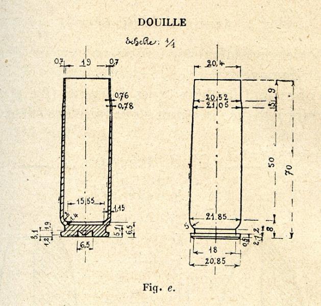

Je remonte ce sujet suite à la découverte en broc d'une douille pour ce type de canon.
Elle est de 1917.
François.
Messages : 7251

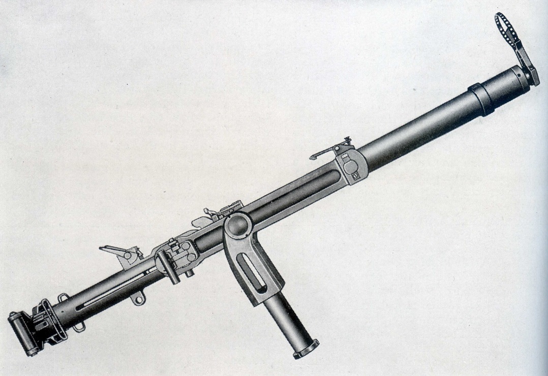

La douille du 2 cm Becker est rare car, en dehors des munitions récupérées dans les Gothas abattus par la DCA, ces douilles proviennent généralement des saisies effectuées lors de l'occupation de l'Allemagne à partir de 1920. Le canon de 2 cm Becker a été intensivement essayé par l'Atelier de Puteaux (APX) qui a conclu que cette arme est efficace en tir anti-aérien ou comme arme de bord des aéronefs mais totalement insuffisante pour la mission anti-char.
Voici une photographie habilement cadrée par les allemands afin de ne pas montrer le côté archaïque du montage de fortune pour constituer une pièce de Flak:
2-cm Becker.jpg (398.62 Kio) Consulté 1635 fois
Ici, le montage du canon de 2 cm Becker pour armer les nacelles de Zeppelins ou les bombardiers Gothas:
2-cm Becker 1918.jpg (268.5 Kio) Consulté 1635 fois

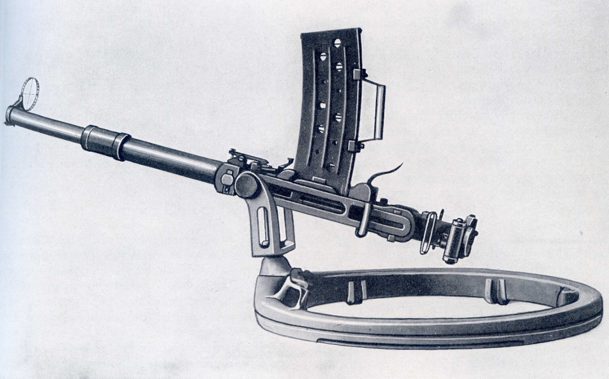

Plus rare, la modification par la Société suisse Seebach Maschinenbau Aktien Gesellschaft dite Semag Cette société suisse de Zürich est en fait une émanation des services du Grand Etat-Major allemand, dissous mais continuant à tester en Suisse et en Suède des améliorations de ses matériels et des essais de ses prototypes et engins à l'étude en 1918. C'est beau la neutralité et les "Grands principes"!
Ensuite, la Semag sera déclarée en faillite et sera rachetée par Oerlikon, cette fois une société 100% suisse!
Voici donc le 2-cm Becker amélioré par la Semag qui inspirera ensuite des modèles Oerlikon:
Semag 2-cm.jpg (354.46 Kio) Consulté 1635 fois
