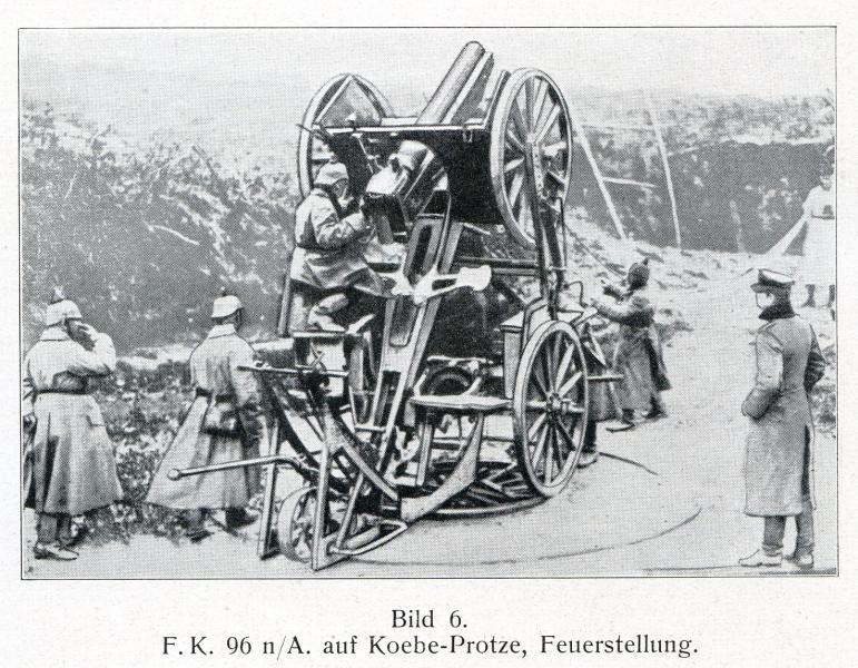

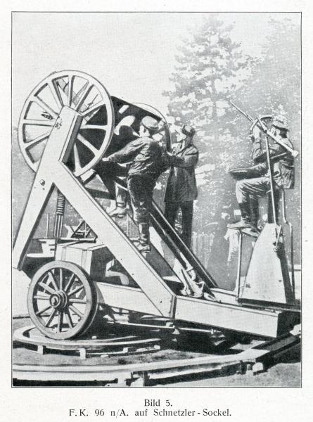

Il s'agit donc d'un des nombreux montages de circonstance mis au point par les allemands pour donner des capacités de D.C.A à leurs canons de 7,7-cm et parfois même à l'obusier léger de 10,5-cm.Ces montages se multiplient à la fin de 1914 et en 1915 surtout.
En voici deux exemples, le second type est assez proche de celui de la photographie, ces deux illustrations sont tirées du livre de:
Schirmer "Das Gerät der leichten Artillerie vor, in und nach dem Weltkrieg-IV Teil Flugabwehrqwaffen"-Bernard & Graefe-1929:
