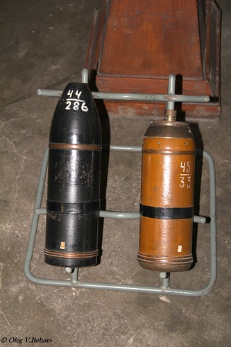

voici la photo d'un 107mm K77 russe utilisé par l'armée finlandaise
ainsi qu'une photo du type de munition pour ce canon
Pascal

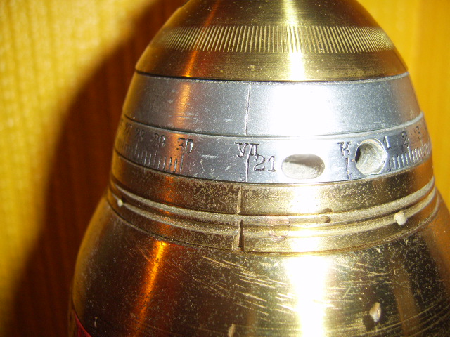

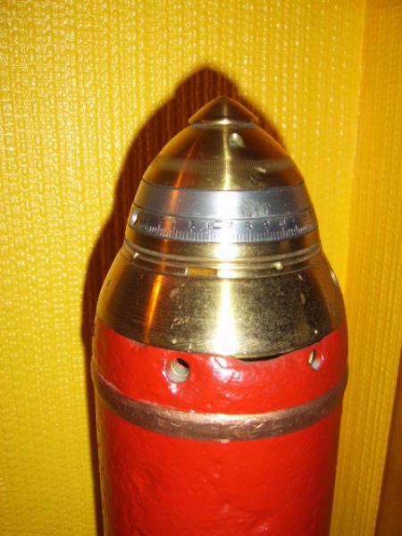

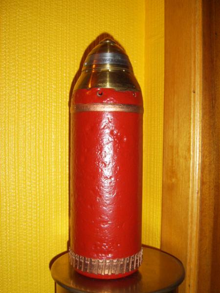

Si joint des photos d'un obus à balles de 107,avec fusée complète,projectile venant des Flandres.
Les projectils sur la photo sont encore different.
Crdlmnt,FrançoisImageImageImage
Le projectil montré est inerte.
