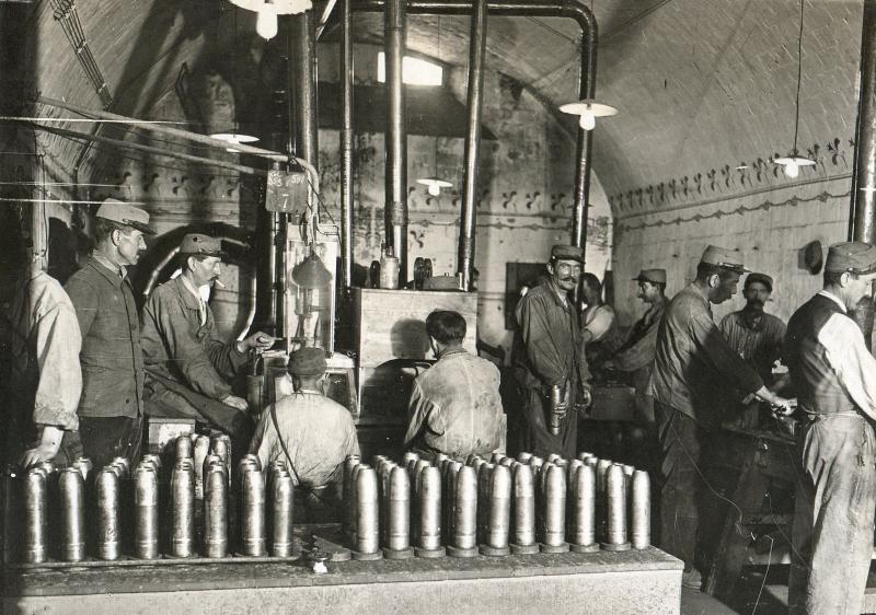

Ayant découvert un petit lot de photographies françaises relatives au chargement des obus à gaz et des bouteilles utilisées lors des émissions de vagues toxiques, je vous présente les opérations de "remplissage des obus toxiques" pour reprendre la légende de cette photographie.Les lieux et date ne sont malheureusement pas indiqués.
On constate avec stupéfaction que les mesures de sécurité sont bien réduites et qu'un poilu a une cigarette aux lèvres.Le local fait penser à une casemate aménagée ou à un local de caserne faiblement éclairé.La ventilation semble des plus sommaire!

Magnifique, je me suis toujours demandé à quoi pouvait ressembler les "laboratoires" de l'époque de remplissage des obus toxiques. Je me doutais que la sécurité du travail était absente (!). En même temps on ne sait pas précisément qu'elle sont les opréations réalisées dans cet atelier. Je suppose que le remplissage se fait dans les caissons isolés et ventilés (c'est peut-être ça que l'ont voit au fond). Pas de gant, pas de masque, ça devait piquer le nez !!!

Les soldats n'ont pas l'air d'une classe très récente. Est il possible que
ce soit des soldats relevant de blessure ayant conservé des séquelles et employés à cette tâche ?

ce local me fait penser à un magasin à poudre ou aux munitions que l'on retrouve dans les forts.
En 1 cheminée d'aération, en 2 orifice pour l'éclairage ?
On remarque bien l'absence de protections comme vous l'avez très justement mentionnez, remarquons également la décoration... voyez les fresques faites au pochoir à mi-hauteur...

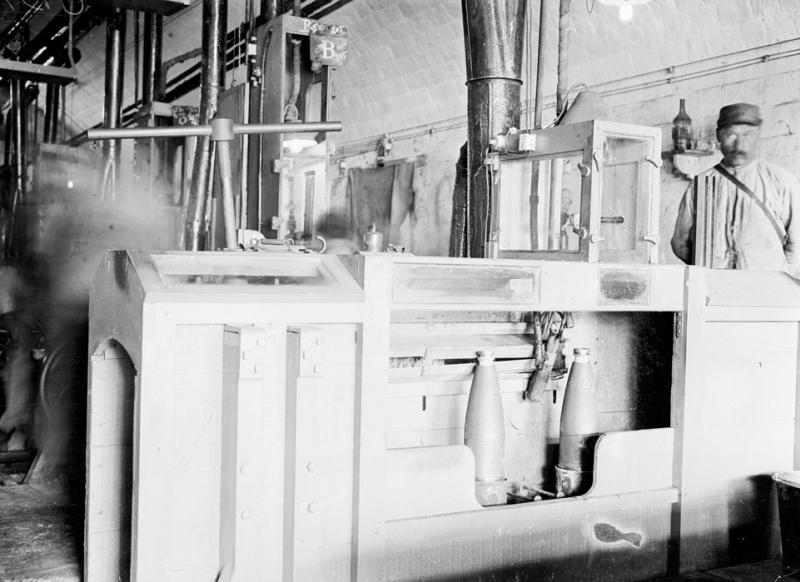

On vient bien le principe du caisson "étanche" sur cette image dont la légende est :
-Fort d'Aubervilliers en Seine-Saint-Denis, le chargement d'obus de 120 mm court sans personnel (Mai 1917) (source www.maison-histoire.fr)

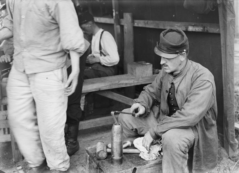

Sur la suivant je pense que l'opérateur prépare l'obus (je ne crois pas qu'il soit en train de le remplir !!) :

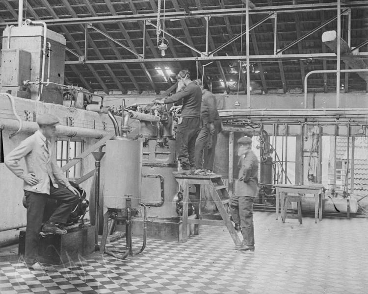

-Vincennes, la fabrication des obus chimiques à l'usine de la "Craponnière", montrant la conception et le remplissage des charges toxiques (Août 1915)

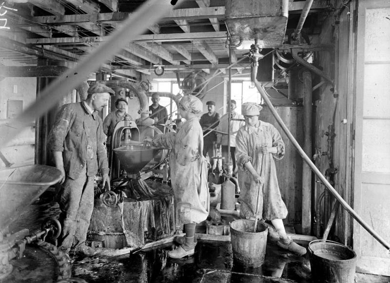

-Le Pont-de-Claix en Isère, dans une usine de guerre, fabrication de gaz asphyxiants (Septembre 1916)
-Sorgues-sur-l'Ouvèze dans le Vaucluse, fabrique d'aquinite pour les gaz asphyxiants, les mélangeuses (Juin 1917)

Belles photos, mais sur le plan des consignes de sécurité je ne serai pas aussi critique. En effet il me semble que l'obus est rempli dans un caisson le fumeur tient une tige (manette) qui doit distribuer la "dose" de toxique? de dos un autre doit etre charge de la mise en place de l'obus? le grand nombre de tuyaux fait penser à une ventilation par aspiration si il y a aspiration toute proportions gardees nous ne sommes pas loin des systemes de caisson aspirant que l'on utilise actuellement. faut il porter (si le systeme est fiable) des equipements individuels qui limiteront forcemment la dexterite et la precision des gestes cause d'accidents.. cela se discute. d'autant que si il s'agit d'hyperite le produit est stocke et distribue liquide même si son point d'evaporation est de 14 degre et augmente avec la temperature dans un corps d'obus seule une tres petite partie sera vaporisee et vraisemblablement aspiree en fait quasiment toute l'hyperite restera dans l'obus .
N'oublions pas que lors de travaux "dangereux" la protection des travailleurs se fait soit par des process diminuant ou suprimant le risque soit par des equipements individuels (quand et seulement quand le cout des process est trop eleve ou qu'il est impossible de mettre en oeuvre ces process).
Et ne soyons pas trop sévère avec nos anciens il y a peu encore (15 ans) dans nos ateliers les mecanos travaillaient des freins amiantes les nettoyaient parfois à la "soufflette" sans protection sans aspiration.. de même cerytains de nos ateliers de peinture auto il n'y avait pas de systeme d'aspiration voire pas de masques pour le peintre, , nos salles de desinfection des ANP (masque à gaz) avec du formol non ventilees.. et un peu plus loin nos experimentation nucleaires au Sahara: il n'etait pas necessaire de faire traverser ces zones par des soldats........

Les deux premières représentent un atelier de chargement au fort d’Aubervilliers. Vous trouverez des précisions sur la méthode de chargement ci-dessous.
L’atelier d’Aubervilliers fut conservé et remis en service dans les années 1930 ; il chargea dans le plus grand secret des munitions chimiques à l’aube de la deuxième Guerre mondiale avant d’être démonté (et remonté ailleurs) car jugé trop près des habitations.

L'atelier d'Aubervilliers fut équipé d'un système de refroidissement permettant de maintenir sous forme liquide le chargement et de maintenir également le corps de l'obus à des températures négatives. Cela était impératif pour les chargement en phosgène, qui est un gaz à température ordinaire. Le phosgène arrivait en bouteilles d'acier et était refroidi dès le début de la chaîne à un température inférieure à -15°C. On effectuait ensuite le mélange avec le fumigène dans des récipients plongées dans un bain de saumure à -25°C. Puis le mélange était chargé dans les projectiles maintenus refroidis. Les obus étaient placés à cet effet dans des alvéoles de bacs calorifugés et refroidis à -20°C (pour les calibres de 75mm), ou dans des tunnels dans lesquels circulait de l'air froid. Le chargement en toxique s'effectuait ensuite sur des rampes automatiques équipés de système d'aspiration pour éviter les vapeurs nocives au sein de l'atelier.
