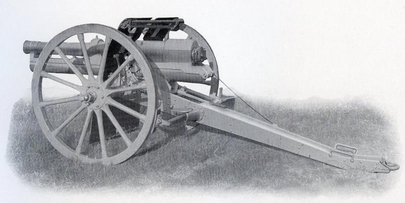

Je vous propose cette fois une identification d'un matériel qui aurait pu éviter les hécatombes de 1915 si le principe de sa construction avait été adopté à temps par les décideurs civils et militaires.
Cette affirmation n'est pas une simple élucubration de ma part mais le reflet de la pensée d'un des plus éminents artilleurs français de la Grande Guerre.
Les questions sont les suivantes:
-Quel est ce matériel, son constructeur et son calibre?
-Quel est le personnage à l'origine de la conception (assez simple) de ce matériel?
-Question subsidiaire: quel est le pays ayant adopté ce matériel?
Dans l'intérêt même de ce "Quizz", les réponses "par coups encadrants en diminuant la fourchette" ne seront pas acceptées!
Je répondrai donc par "Oui" ou par "Non" dans un premier temps à vos propositions!
Voici le matériel en cause:

Serait-ce un canon léger de campagne de 75 mm modèle 1915 Saint-Chamond, ou 75 TR modèle 1915 Saint-Chamond, dont la mise au point est imputable au lieutenant-colonel Rimailho? Cette pièce, s'il s'agit bien d'elle, fut exportée au Mexique.

La réponse est "non", même s'il "y a de l'idée"!

Je tenterais bien un 76,2 , variante du nouveau 75 de 1916, destiné à l'armée russe

75 mm grec ?

Je ne peux que répondre par un "Non!", franc et massif, aux propositions de Marpie et de Michel!

75 TR modèle 1912 Saint-Chamond?

Cela ressemblerait à un 105 long Mle 13 du Creusot en position de route. Prévu en 1909 comme pièce de siège, il apparu lors du programme de 1910 il ne fut adopté qu'en 13. D'une portée de 12km500 avec une cadence de tir de 18 à20 coups par 3mn. La munition n'est pas encartouchée.
Construit sur la base d'un canon Schneider je crois dont des modèles avaient livrés à la Russie

La réponse est toujours "Non!" pour les propositions d'Austerlitz et de Patrick.
C'est un matériel rare mais fabriqué en série.

S'agit-il au moins d'une pièce de fabrication Saint-Chamond?
