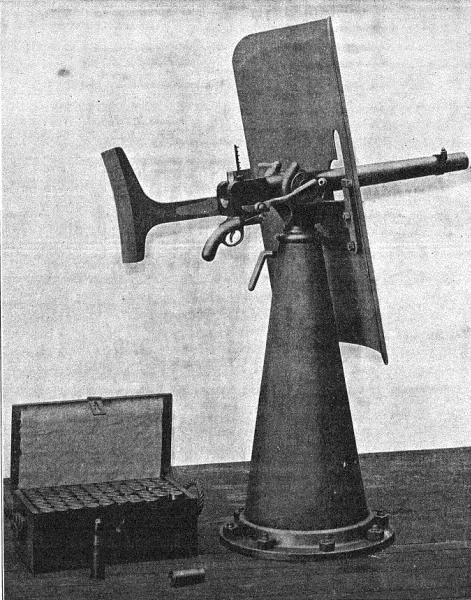

Messages : 7081
Re: Quel est cet engin ?
La photographie de Florian montre un affût "commercial" Hotchkiss car ce canon de 37 mm modèle 1885 TR a été vendu un peu partout.
Les affûts employés par l'Armée française dans les tranchées sont les affûts règlementaires de la Marine car les canons de 37 mm Mle 1885 TR ont été cédés par la Marine.

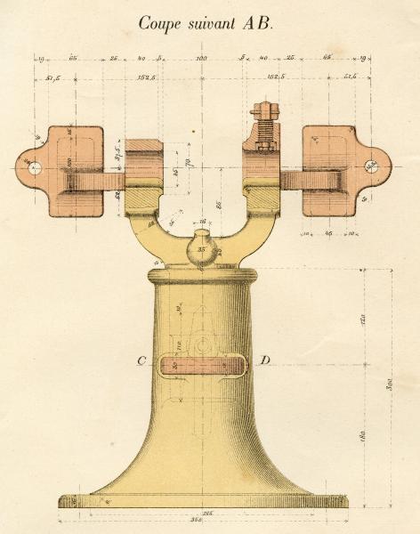

Il y avait de multiples affûts règlementaires dans la Marine (affût à pivot à masque très lourd, affût d'embarcation, etc...), le seul vraiment adapté est "l'affût à chandelier et boîte à pivot", car il est très bas et assez léger, c'est le modèle illustré par la photographie de Patrice et, de loin, le plus employé dans les tranchées.
Voici une vue avant tirée de l'Aide-Mémoire de l'Artillerie Navale, chapitre 3, planche 153:
Affût à chandelier et boîte à pivot pour canon de 37 mm modèle 1885 TR.

... le seul vraiment adapté est "l'affût à chandelier et boîte à pivot", car il est très bas et assez léger, c'est le modèle illustré par la photographie de Patrice et, de loin, le plus employé dans les tranchées.
mesimages/2547/img427.jpg1..jpg
En fait il ne manque que le poids de l'ensemble ! :D

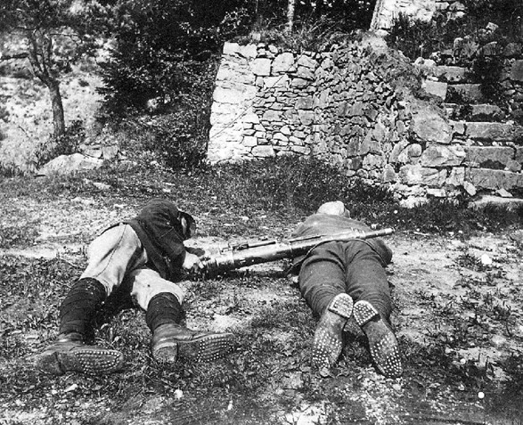

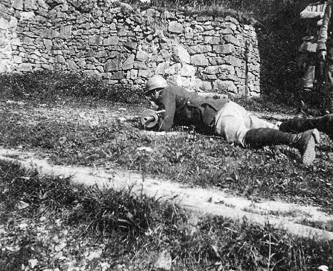

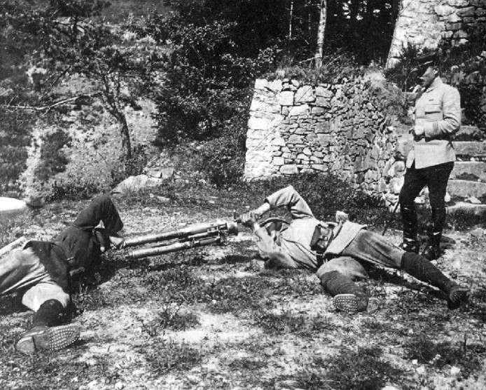

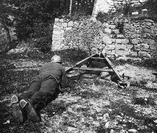

Pour illustrer les explications de Guy, voici quelques photos tirées de l'album du photographe de guerre de Pierre Loti, prises en octobre 1916 lors de la venue de l'écrivain au fort pour assister à des exercices.
C'est le 63ème B.C.A. qui se plie aux exercices en présence également du chef de bataillon Villé.
Même s'il s'agit d'exercices, on peut voir que le 37 mm et son affût sont "facilement" maniable à deux. Ici utilisation en terrain découvert.
Florian

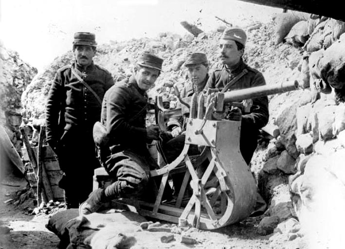

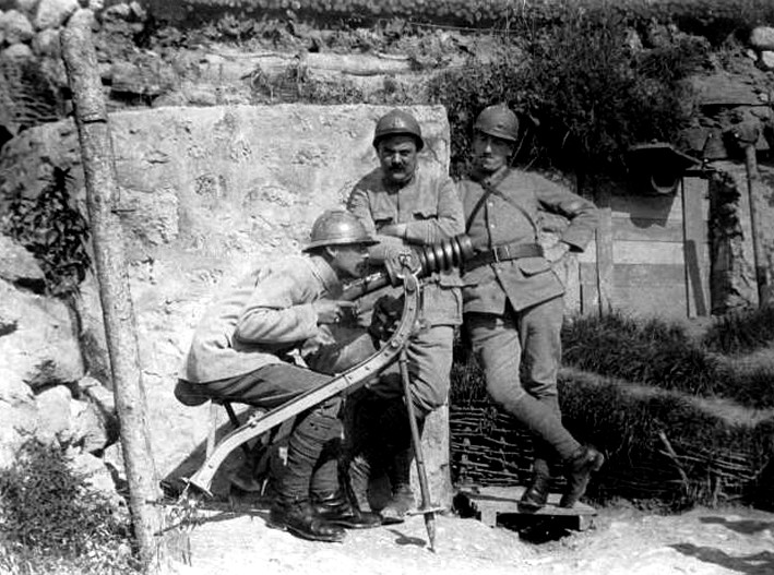

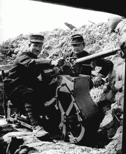

Autres types, à l'embase singulière.
Vauquois – 1915 – Canon-revolver de tranchée
Bibliothèque nationale de France
Photographies de presse de l’Agence Rol ‒ Réf. 44.779 & 44.780
1916 – Canon-revolver de tranchée
Photographie de presse de l’Agence Rol ‒ Réf. 48.127
