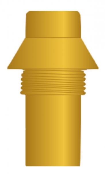

Voilà donc à quoi devait ressembler notre fusée :
(Très proche de la Schneider Mle 1916)
