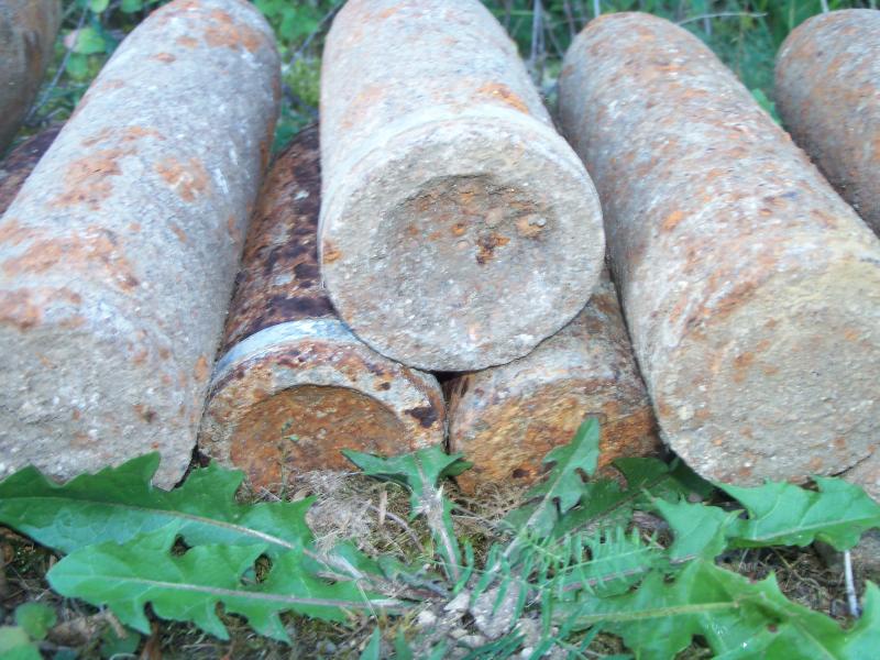

Pour fréquenter le secteur, on y croise réguliérement des 80mm français, la ceinture y est prés de la base de l'obus. Voici un tas d'obus vu à Ornes en 2010 où l'on y voit des 80mm non tirés:
Mathieu

Je ne suis pas tout à fait sûr de ma réponse car le fond du 80mm à billes est concave, alors que ton éclat ne l'est pas...peut être une déformation concéquente de l'explosion. Je joint une photo du fond en question:

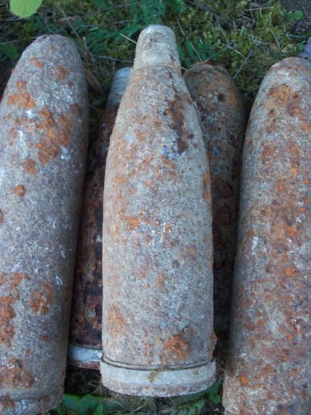

Parmis ces 80mm on trouve beaucoup de 7,7cm, 9cm et 10,5cm explosifs non tirés comme suit un 9cm:
A NE TOUCHER SOUS AUCUN PRÉTEXTE!!!
