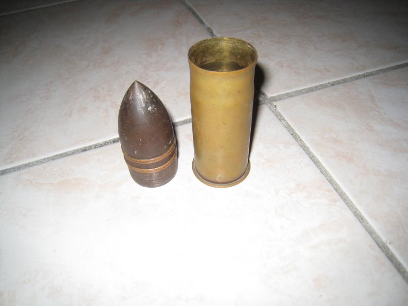

Pouvez vous me dire si cet obus est susceptible de contenir une charge ? Merci

Merci de préciser le calibre du projectile (diamètre au culot) pour l'identification.
Bon, si c'est bien du 37mm il s'agit de l'obus français de rupture 1892 avec fusée de culot (contient de la poudre noire) ou boulet 1916 (plein sans explosif) ; pour vous aider il faudrait donc les mesures et surtout une photo du culot du projectile. Merci.
Pour votre info le boulet fait 80mm de haut, le modèle 1892 est plus long de 2cm.

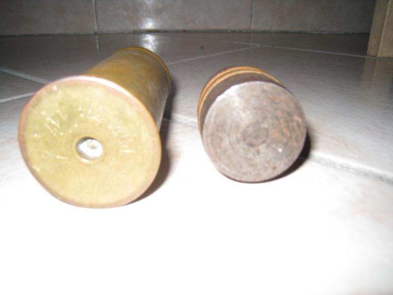

Pour l'obus :
diamètre (à la base) 34 mm
hauteur : 80 mm
inscription entre les 2 "rainures" : "C" // un symbole : 2 ronds l'un au dessus de l'autre rattaché par une barre à gauche et le tout entouré d'un cercle ovale // un autre symbole ressemblant à un dessin d'une petite bombe avec mèche comme dans les ancien dessins animés.
inscription sur le culot lettre M.
Douille :
diamètre : 43 mm
hauteur : 94 mm
inscription
37-85
PDPs (exposant s souligné) 374
1.17
symbole d'une petite bombe à peu près identique à celle du culot de l'obus.
Voici les photos mais j'ai pas pu faire mieux :
Merci encore pour votre aide.

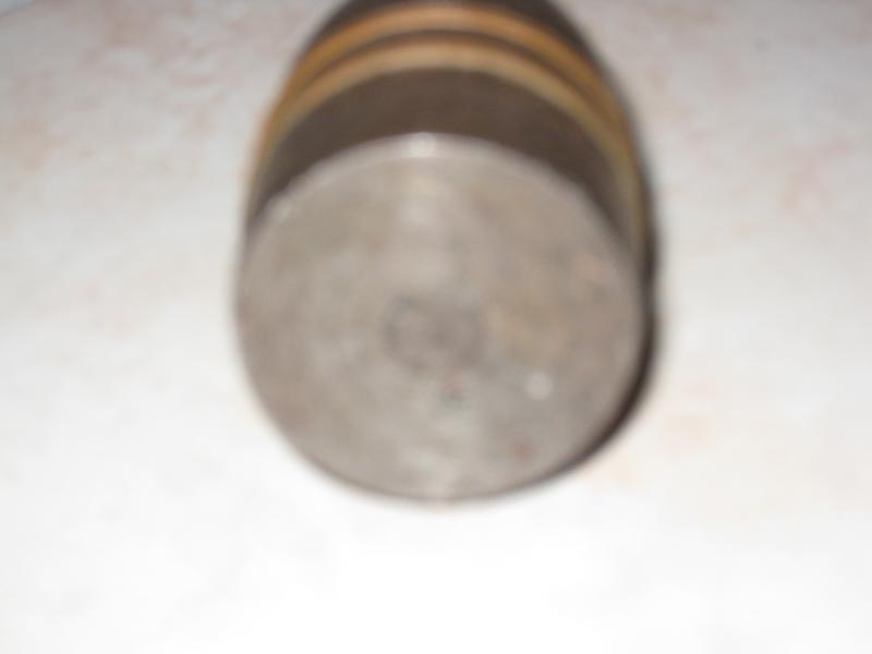

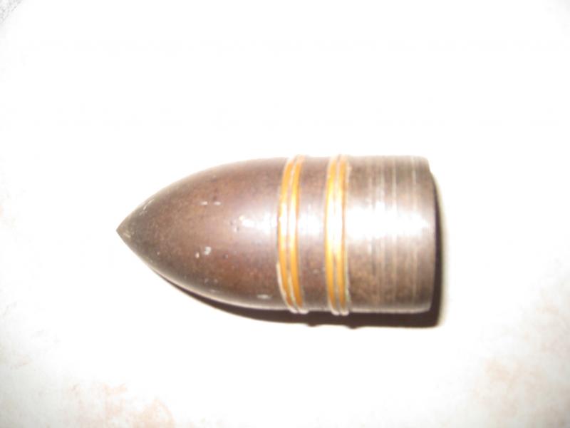

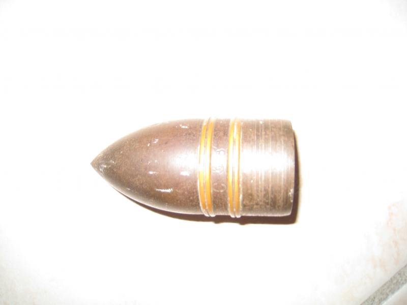

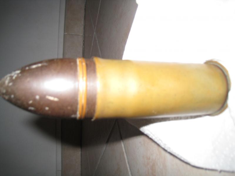

Désolé,
Problème pour mettre les photos, je rajoute celle ou on voit légèrement ce qui est écrit entre les 2 rainures

C'est beaucoup mieux avec les nouvelles photos et les mensurations.
Conclusion : boulet (obus perforant plein) français 37mm modèle 1916.
Aucun danger vous pouver le conserver c'est un projectile plein sans explosif. Votre douille est également vide et l'amorce est bien percutée.
