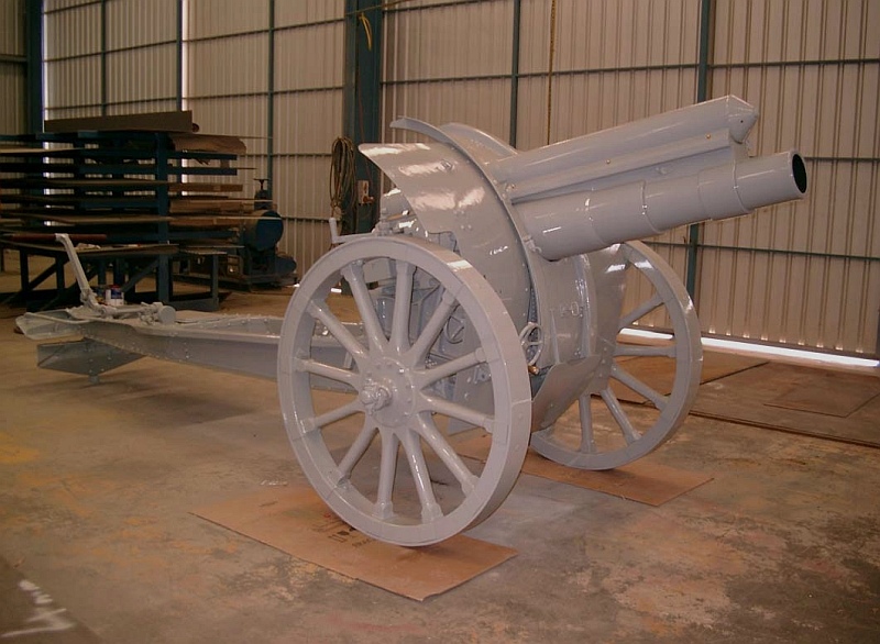

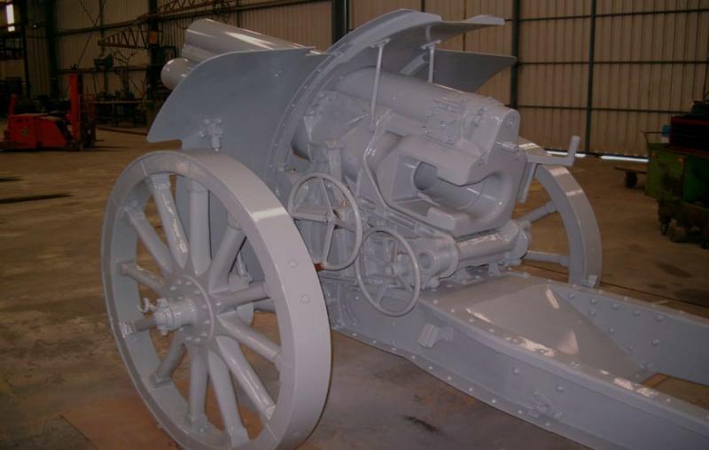

Dans mon recensement des canons survivants de la Grande Guerre se trouve une pièce étrange, exposée en Australie à Jamestown. Elle ressembme fortement à un 15cm sFH02 Allemand, mais curieusement son tube se trouve sous le mécanisme de frein récupérateur
Le canon de Jamestown

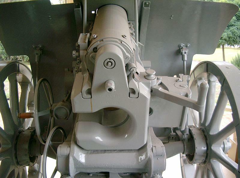

Un 15cm sFH02 classique (Mutzig - France)
A ce jour, l'explication admise était que la pièce exposée en Australie avait été remontée à l'envers par les restaurateurs de l'après guerre

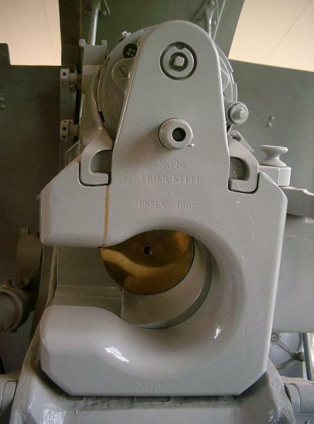

Mais voilà que viennent de l'Australian Wars Museum de Canberra des photos d'une autre pièce similaire, capturée en Palestine (Huj - fin 1917), dont les marquages sur la culasse semblent prouver que cette configuration bizarre est originale. Les photos sont de Charles Catford.
Marquage culasse : "Nr 20 - Fried Krupp - AG - ESSEN 1907"

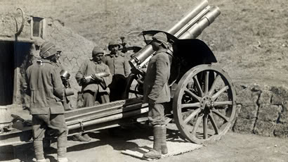

Les discussions vont bon train sur le Web à propos de cette pièce qui selon certaines sources correspondrait à la pièce turque désignée comme Seri sahra obüsü 15/10.5 (obusier de 15 cm à tir rapide L/10,5 cm). Cette pièce aurait été acquise en un faible nombre d’exemplaires, il est question d’une vingtaine.
Un cliché circule sur le Web qui atteste de son usage par les troupes turques mais, sans conteste, cette pièce est loin d’avoir révélé tous ses mystères.

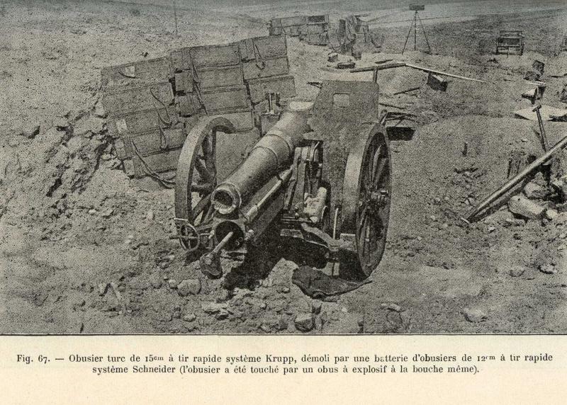

Pour en revenir aux canons turcs capturés à Andrinople, voilà une preuve de leur capture par les bulgares, photographie prise par un officier français, observateur de ce siège épique, figurant dans le numéro de la "Revue du Génie" de juin 1914, c'est un obusier Krupp de 15-cm de conception "classique":
Obusier de 15-cm Krupp capturé par les Bulgares à l'issue du siège d'Andrinople.
Tout ceci n'explique pas les "étranges" obusiers turcs de fabrication Krupp 1907 avec récupérateur au-dessus du tube, en service pendant la guerre de 1914-1918.Je n'en trouve pas la trace, je me demande si les turcs n'auraient pas acheté sur "étagère" des obusiers destinés à une "petite" puissance, non européenne, peut-être même sud-américaine.On ignore en effet presque tout des matériels "export" de Krupp, Schneider et Saint-Chamond dont on retrouve pourtant la trace pendant la guerre car, des deux côtés du Rhin, "on" a réquisitionné tout ce qui pouvait l'être dans les grandes usines d'armement.
