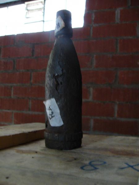

Qui peut m'aider avec l'identification de ces obus INERTES? Ce sont tous des obus français je crois.
Il s'agit d'un obus à balles de 47mm. Je pensait que c'était Mle 1888 M, mais, il n'y a qu'un single ceinture?.Image
Image Celui a un diamètre de 80mm.
Merci d'avance!!

L'identification n'est pas facile car les deux photos sont de mauvaise qualité ; vos obus sont dans un état "terrain", sont-ils bien neutralisés ?
Etes-vous certain des mesures car celui qui ferait 47mm me semble bien gros ??
Enfin concernant le deuxième il ressemble à un obus de 5 (75mm) système de Reffye (corps recouvert d'une ceinture de plomb) mais le problème est qu'il semble monté avec une fusée 24/31 RY 17 (on voit mal), fusée qui n'est pas compatible.

De vue, j'ai l'impression que le premier ressemble un peu à du 80 mm de bange (en tout cas ça y ressemble dans les grandes lignes). Il s'effrite bizarrement par contre et mon identification ne correspond pas aux mesures.
Pour ce qui est du 2ème, j'ai la même impression que AZ16, la fusée paraissant remontée (j'ai l'impression que la ligne formée par l'obus et la fusée n'est pas continue, je peux me tromper...) : obus 5 de Reffye pour reprendre ses termes.

Pour le premier :
Je verrai bien un 57 mm, mais faute de mesure exacte.
D'ailleurs, es tu certain que c'est bien du 47 mm ? L'as tu mesurés ?
Pour le deuxième :
La réponse a déjà été faite ici :
http://www.fortduparmont.com/t1045-obus-de-80mm
Il s'agit d'un obus de 5 de Reffye, petit frère du 7 de Reffye.
La fusée qui est dessus n'est pas la bonne.
Même topo que pour le 7, il existe trois modèles :
Obus ordinaire Mle 1873 : pesant 4,85 kg dont 210g de poudre Mc 30 ou à canon ancienne. Il est armé avec la fusée percutante de campagne Mle 1875, système Budin.
Obus à double paroi Mle 1873 : pesant 4,85 kg dont 210g de poudre Mc 30 ou à canon ancienne. Il est armé avec la fusée percutante de campagne Mle 1875, système Budin.
Obus à balles Mle 1873 : pesant 5,65 kg dont 110g de poudre Mc 30 ou à canon ancienne, 60 à 66 balles en plomb durci de 14,7 mm de diamètre et pesant 18,5 g. Il est armé de la fusée percutante de campagne Mle 1875 à système Budin.
Pour définir si c'est un obus à balles, seul, l'intérieur pourra nous le dire.
